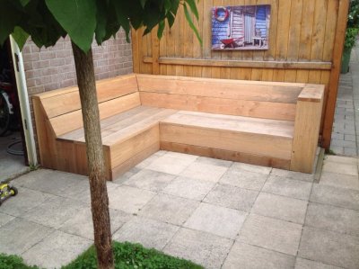

Ik heb onze steigerhouten loungebank van zeiknat hout gemaakt.
De planken heb ik tegen elkaar geschroefd zonder rekening te hoeven houden met uitzetten.
In de zomer zit er bijna een cm ruimte tussen. In de winter niets.
Grts, Raymond

Hij staat inderdaad buiten.
Evenals de eiken schutting er achter. Die krimpt/zwelt ook 5% per seizoen. Alleen had ik daar geen rekening mee gehouden en dat is flink mis gegaan.
Beide staan onbeschermd buiten. Het eiken hebben we geprobeerd om te beitsen, maar dat wordt al heel snel vies. (Na 1 jaar al)

Het is gelukt, vreselijk veel mist opgeworpen in dit topic om een foto van die bank te krijgen! :rolleyes:
Leuke bank!
