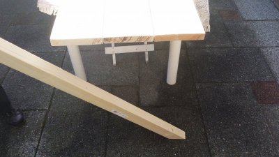

Kan iemand mij helpen ben bezig om een bureau te maken alleen mijn kruispoten lukken niet heb deze nu op 45 graden gezaagd
kan iemand mij een truckje leren hoe ik dit kan oplossen ben niet echt goed in reken.
Bedankt al vast fijn dat jullie mij willen helpen.

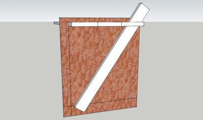

Wat je moet doen is en uitslag maken 1:1. Je neemt daarvoor een plaat multiple, hardboard of vel papier waarop je 1:1 je verhoudingen kan tekenen. Dus tafel blad bovenkant op 740. Begin van je poot ligt iets binnen de lijn van de zijkant van je tafel. Dan teken je de poot zo schuin als JIJ die wilt hebben. Leg je poot op de uitslag en neem de lijnen van je uitslag over op je poot. En hoef je niets te reken(nen) en kan je direct aan het werk.
