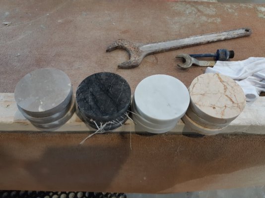

Als vervolg op mijn vorige project ''experiment steendraaien'' wil ik jullie ook wat foto's tonen van het werk waar ik momenteel mee bezig ben.
Steendraaien lvl2
Ik ben gek op gesegmenteerd houtwerk, en dan voornamelijk op alle verschillende kleuren hout die zo gecombineerd kunnen worden.
Nou heb je in steen nog véél meer kleuren en in het vorige project is bewezen dat het draaien ook lukt, dus....
Het plan van een hoop plakjes steen op elkaar plakken was al snel geboren.
Mijn idee was om twee verschillende stapeltjes steen te maken en deze tot een bol te draaien (van 90mm in diameter).
Voor het draaien is het prettig als de stapel al cilinder vormig is.

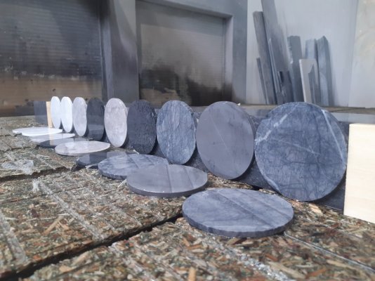

Ik ben hierom begonnen bij de boor om met een 100mm boor schijfjes te boren (deze zijn dan ongeveer 97mm).
Zo heb ik van 9 verschillende soorten marmer een aantal schijven geboord.
Uiteindelijk heb ik 7 soorten gebruikt.
De schijfjes varieerde hier nog in dikte van 18 tot 21mm, deze heb ik herzaagd naar 3 diktes (5,7,9mm).
Omdat de zaag altijd sporen achterlaat had ik rekening gehouden met wat extra dikte om de schijfjes nog te kunnen schuren.
Voor het schuren had ik met aluminium kokers een opstelling gemaakt.
De middelste koker ligt lager en bepaalt de dikte van de schijfjes.
Ik heb net zo lang geschuurd tot mijn schuurschijf de buitenste kokers raakte.
De schijfjes zijn uiteindelijk 4,6 & 8 mm geworden.
De schijfjes waren na deze stap helaas nog niet 100% vlak.
Met behulp van een vlakke ondergrond en een stapel schuurpapier heb ik enkele uren nog staan schuren met de hand.
Over en over..
- schuren
-twee plakjes in het licht houden
-zie in nog wat licht aan de randen? zoja
-meer schuren...
Ik had geprobeerd met de vlakvandikte schuurmachine de schijven te schuren maar dat kon ik geen succes noemen:LOL:.
Maar het vele werk wat in het vlakke zat levert wel het beste resultaat.

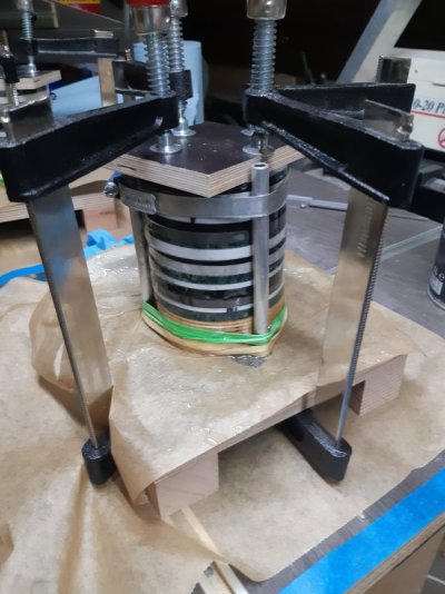

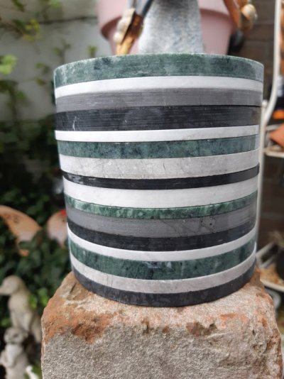

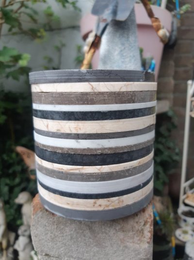

Nu was het tijd om de stapels samen te stellen.
Het was tijd om te lijmen, hiervoor heb ik epoxy gebruikt.
De buisjes en de slangenklem zorgde ervoor dat alles op zijn plek bijft.

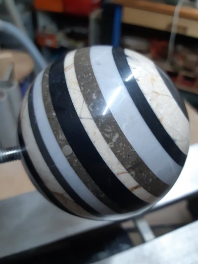

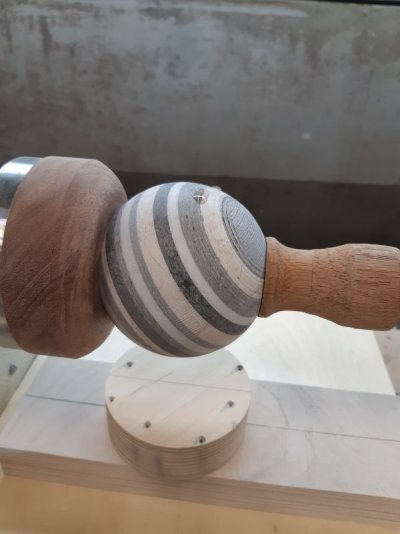

Eindelijk was het tijd om te gaan draaien.
Ondanks dat de soorten marmer in hardheid verschillen merkte ik tijdens het slijpen daar weinig van.
Gelukkig is ook alles 1 geheel gebleven, dat was nog wel iets waar ik schrik van had.
Voor het schuren had ik twee kommetje gedraaid, dit zullen de meeste draaiers wel bekend voor komen.
De twee druppels die je op het werk ziet is superlijm, er zaten twee gaatjes maar deze heb ik er uiteindelijk uitgeschuurd.
Hier merkte je wel de verschillende hardheden.
Als je nu over de bol voelt dan kan je voelen dat de zachtere soorten iets meer zijn weg geschuurd, maar daar zie je niks van zo minimaal is het.

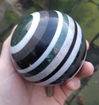

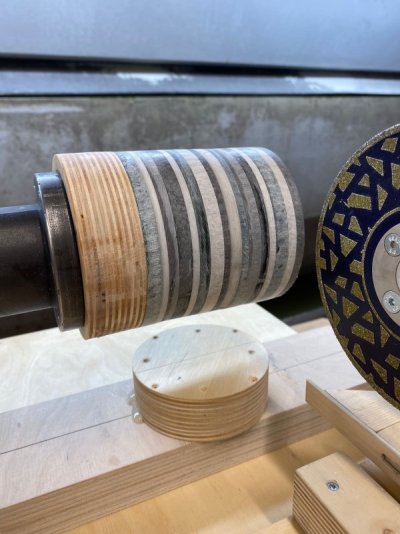

Op het moment dat ik de slijpsporen eruit had geschuurd heb een 8mm gat geboord om een draaideinde in te lijmen.
Hiermee kan ik strak de bol op een voetstuk vastzetten.

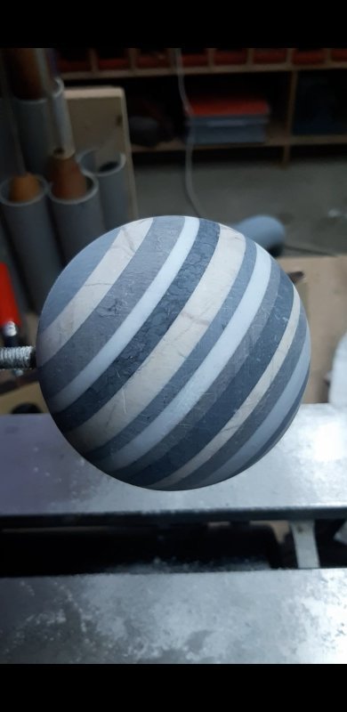

Ik heb tot korrel 5000 geschuurd waarvan vanaf 320 met water.
Bij iedere stap is er eerst geschuurd met de draaibank aan, en daarna met de hand haaks op de schuursporen tot deze weg zijn.
Zo weet je zeker dat er geen krassen achter blijven.
Na korrel 5000 is de bol mooi gepolijst!

Leuk idee en mooi gemaakt , heel apart werkstukje .
Maar waar heb je het mee afgedraaid , lukt dat met houtdraaibeitels ?
Ben benieuwd hoe je dat gedaan hebt .

Wat voor soort beitels gebruik je?
Deze?
img-20211106-wa0000-jpg.110430

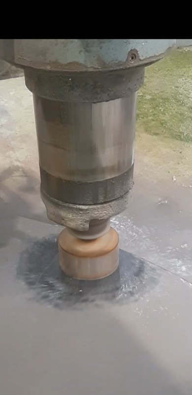

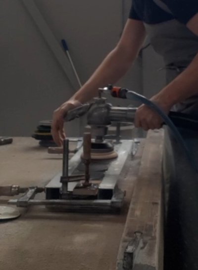

Geen beitel ,maar een diamantschijf, op deze foto
Het is heel mooie bol geworden, zonder stukjes eruit, Bartvdl

Dankjulliewel voor de reacties!
Het bewerken gebeurd inderdaad met een diamantschijf op de slijptol.
In mijn vorige topic zie je het blouwverslag van het hulpstuk dat ik gebruik, en zie je wat uitgebreider hoe ik te werk ben gegaan.
Ja dat er geen stukjes zijn uitgebroken ben ik erg blij mee.
Een nieuwe slijpschijf en voldoende epoxy hebben daar denk ik wel mee geholpen.

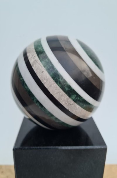

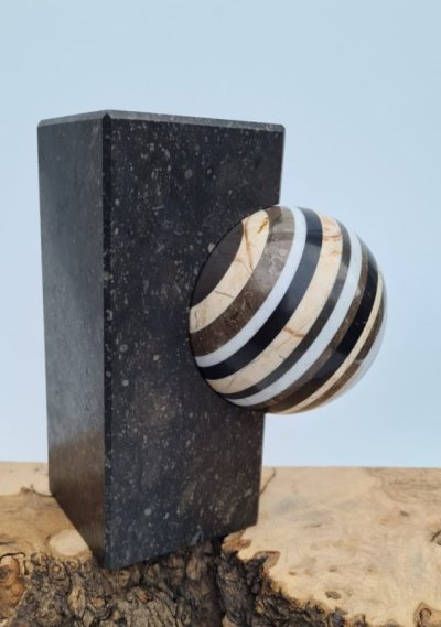

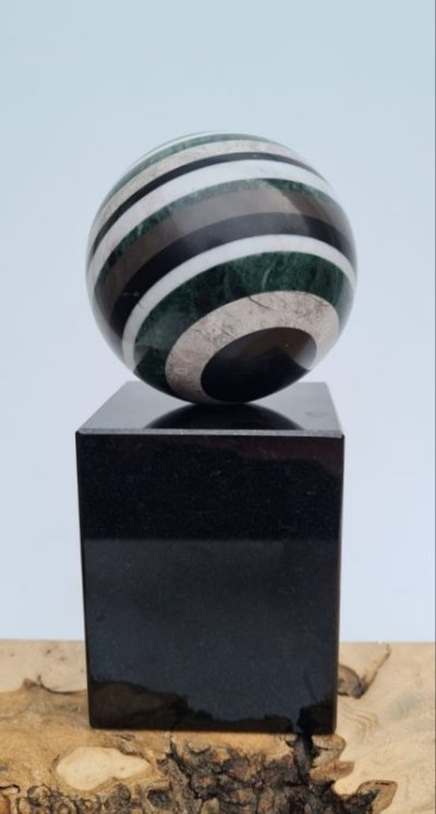

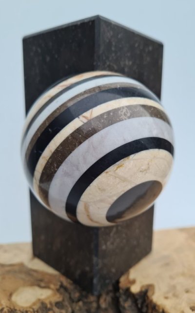

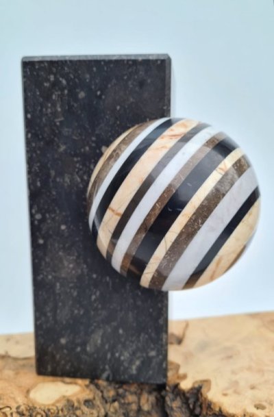

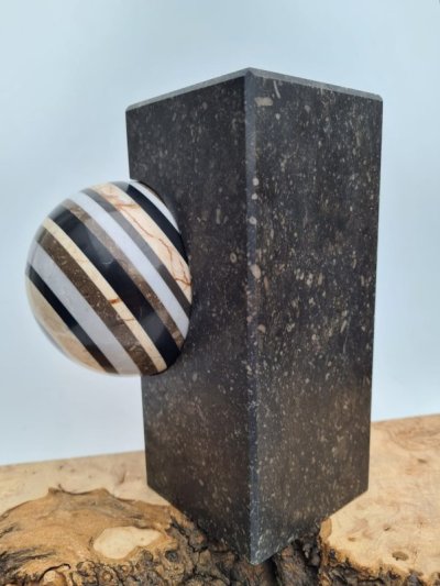

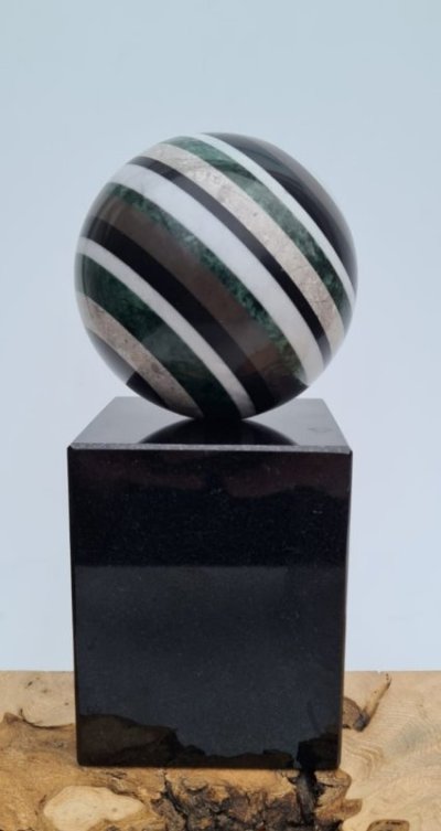

Nog even wat goede foto's nu de bollen op het voetstuk staan.
Ik heb allerlei verschillende voetstukjes geprobeerd maar was vaak niet helemaal tevreden.
Nu had ik nog een blokje graniet staan van een oud project, en uiteindelijk is de eenvoudigste voet toch het mooist.
De andere bol staat op een hardstenen voet waar ik een holling uit heb gefreesd.
