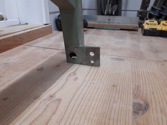

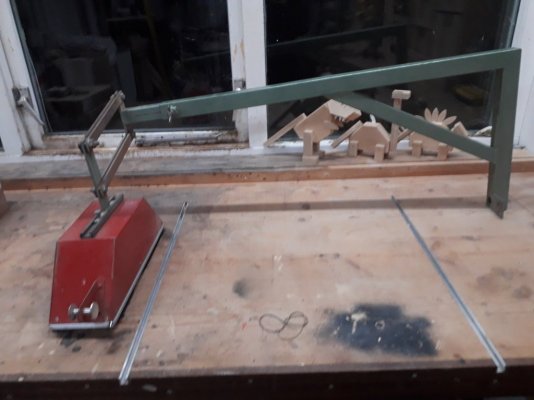

2e vraag. De beschermkap over de zaag mist. Is dat erg? Ik zie sommige tafels met en sommige zonder. Kan er wel moeite in steken om iets zelf te maken maar wellicht heeft iemand hier nog wat reserve materiaal liggen.
Welke startrite zaag heb je? Ik heb er ook 1 staan, en heb ergens op zolder nog een beschermkap liggen waar ik niks mee doe. Ik zal vanavond wel even zoeken en er een foto van maken om een idee te krijgen mocht je belangstelling hebben.

De 275 maar wel door de vorige eigenaar omgebouwd naar 220. En zo'n beschermkap zal toch niet zo nauw komen?

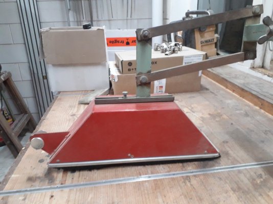

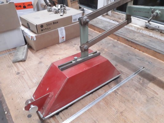

Bij deze de fotos. De arm kan nog in de breedte versteld worden, en de kap kan naar boven en onder bewegen.
Je zou er nog afzuiging op kunnen maken.
Is dit wat je bedoeld?

Bekijk bijlage 100381Bekijk bijlage 100382Bekijk bijlage 100383Bekijk bijlage 100384

Dit lijkt perfect. Ik heb het idee dat mijn startrite aan de rechterzijde is ingekort maar ik zie op de foto's ook dat je de arm nog kunt verlengen of inkorten. bij mij is de afstand tussen de twee bevestigingsgaten en de zaag 99,5 cm. Klopt dat een beetje?
Hoe ik hier nog stofafzuiging op moet maken weet ik niet, maar dat komt later wel. Ben best bereid om hem over te nemen tegen een leuk prijsje.
De afstand is bij mij hetzelfde als bij jouw zaag, dus dat gaat wel passen.
