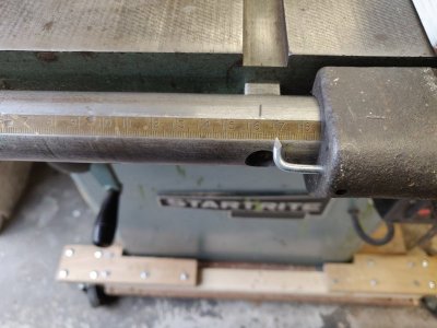

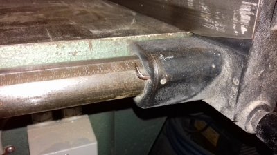

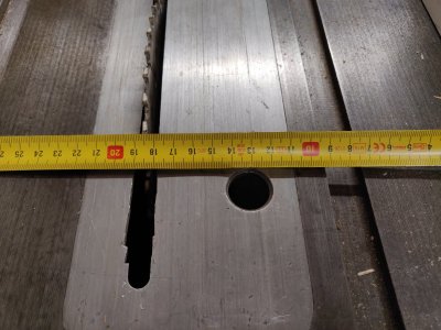

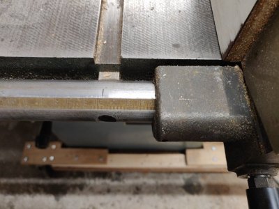

Sinds deze week heb ik een Startrite Tilt Arbor 175 in m'n schuur staan. Nu ik er mee wil gaan zagen ben ik de afstellingen een beetje aan het nalopen en misschien zie ik iets totaal over het hoofd, maar hoe lees je de schaal af voor de langsgeleider?
Als ik hem zet op 20cm, meet ik een afstand van zo'n 18,3cm.
Was het nou meer dan 20 dan was ik er wel uitgekomen maar dit is overduidelijk minder. Lees ik hem op de verkeerde plek af dan?
Wat foto's ter verduidelijking:
Ik zal wel iets super simpels over het hoofd zien....

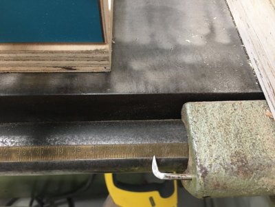

Deze mist inderdaad. Je zou een spijker krom kunnen maken als vervanging. Het zijn wel allemaal engelse maten draadeind, dus je zal om het pennetje vast te zetten een engelse maat moeten hebben, of een andere maat erin moeten tappen.
jpandriesse
17 nov 2009
3.114
368
Het land van Maas en Waal
Lijkt me dat je i.p.v. zo’n spijkertje ook een plaatje van 7mm dik tegen de geleider kan maken, is misschien wel makkelijker te doen.
Het spijkertje is na te stellen lijkt het, dat mis je dan wel.
Het blijft een woodworking forum uur sang ;)
Spijkertje plaatsen is zo gepiept, het gat waar hij in past zit er namelijk al. Ik heb de punt van de spijker wit gemaakt om beter af te kunnen lezen.

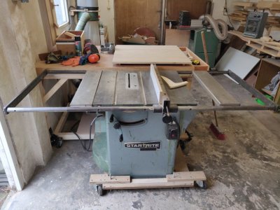

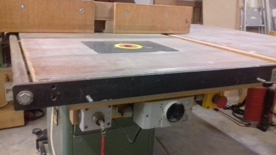

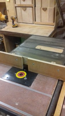

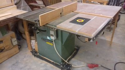

Nog even voortborduren op het "nieuwe tools topic" waar mij werd gevraagd voor foto's van mijn aangebouwde freesopstelling.
Bij deze wat foto's om een indruk te krijgen, en om de startrite ervaringen op één plek te houden.

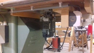

Ik heb er een noodknop opgezet, en ik kan de frees alleen starten als ik de sleutel omdraai en startknop omdraai. (heb hier een paar kinderen omlopen die veel dingen interessant vinden. Ik heb er een zware Elu frees onderhangen. die werkt er perfect voor. Ik heb het zo gemaakt, dat ik de frees van boven de tafel kan verstellen. Ik heb er wel nieuwe lagers voor gehaald, en die zal ik binnenkort plaatsen, omdat de oude wat geluid beginnen te geven.
De stofafzuiging heb ik in de geleider gemaakt, die ik op de geleider van de zaag heb gezet. Ik kan deze ook weer makkelijk verwijderen, als ik de geleider aan de andere kant van het zaagblad van de zaag moet gebruiken.
De uitvoertafel kan ik inklappen als ik deze niet hoef te gebruiken of als ik wat meer ruimte nodig heb, maar in de praktijk heb ik deze 90 procent van de tijd uitgeklapt. Al word het dan wel snel een verzamelplaats van "rommel" ;)

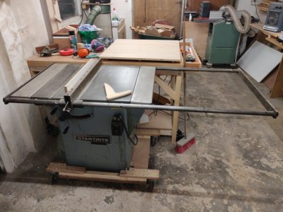

Dat heb je netjes gedaan! De freestafel op deze manier inbouwen staat bij ook nog op de lijst.
Wat is je maximale zaagbreedte links van het blad? Het lijkt alsof die beperkt wordt door je afkortzaag-station. En is dat genoeg of moet je de zaag vaak verplaatsen?
Ik ben een beetje zoekende naar de juiste plek voor de zaag :)
jelmer
10 jan 2009
2.739
1.251
Fryslân
Ik heb links van het zaagblad iets van 80 cm. Maar in de praktijk gebruik ik dat weinig. Ik heb er ook een afkortslede erbij, en daarvoor heb ik ook ruimte genoeg. Langere lengtes kort ik af met de afkortzaag.
Maar ik heb de zaagtafel op wielen staan, en ik kan binnen 1 minuut het geheel verrijden zodat ik meer ruimte heb. Dan hoef ik alleen de verlengtafel in te klappen.

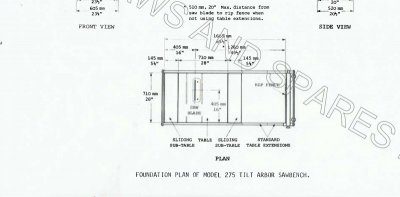

Ik heb het onderstel iets aangepast maar ga toch het onderstel van HBM halen. Veel flexibeler dan wat ik nu heb plus een kleinere 'footprint'.
Ik heb nu rechts van het zaagblad een max breedte van 122 cm. Meer dan genoeg, vraag me af of ik dat ooit zal gebruiken.

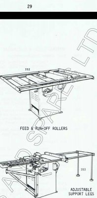

Nu lijkt het alsof de verlenging van de tafel uit 2 delen bestaat. Ik weet niet of het op de foto goed te zien is. Er is alleen totaal geen beweging in te krijgen.
Is het zo dat je een verlenging er bij kon halen met verschillende lengtes? Of dat je meerdere lengtes kon koppelen?
Als ik het vergelijk met oa Jelmer lijkt het alsof ik meer zaagbreedte heb.
Ik ben dus benieuwd of ik de verlenging die ik heb in zou moeten kunnen korten.

Ik heb even bij die van mij gekeken, en daar zit in de achterste buis ook 2 aan elkaar gekoppeld. Ik denk dat je met een dikke stevige schroevendraaier of draadeind in één van de gaten in de verlenging er wel beweging in zou moeten krijgen. Misschien eerst even in de kruipolie, maar ik denk niet dat het één geheel is.

Dat doet de handleiding ook vermoeden (op meerdere plekken):
Vanmiddag maar eens naar kijken.
Wellicht dat inderdaad kruipolie en anders evt. het opwarmen van het staal helpt om dit los te krijgen.

Met wat WD40 en een behoorlijke inspanning zijn ze los gekomen. Qua zaagbreedte voor mij zo een betere opstelling. Ik zal niet heel vaak breder dan 61cm hoeven te zagen (met deze opstelling max ongeveer 85cm) en ik heb wat meer ruimte links van het zaagblad.
Bedankt voor het meedenken!
