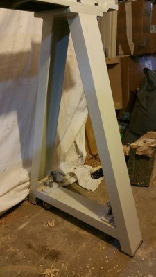

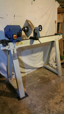

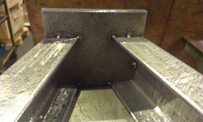

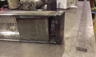

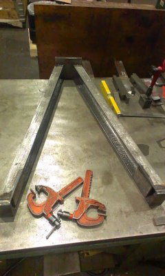

Hallo allemaal,
Ik heb nu al meer dan een jaar deze draaibank en voor mij doet ie het super.
Zoals eerder vermeld heb ik inmiddels een nieuw onderstel gemaakt omdat ik het mee geleverde plaatwerk onderstel niet goed genoeg vond.
Met het nieuwe onderstel is de draaibank veel stabieler en daardoor ook minder trillingen.
Wel probeer ik voordat ik aan een werk begin dat het zo goed mogelijk in ballans is.... werkt prettiger en is beter voor de lager.
Nu dan wat foto's ......
Meer foto's heb ik niet.... als ik eenmaal bezig ben vergeet ik te vaak om foto's te maken...:confused:
De "dwarsbalk" die je op de eerste 2 foto's kunt zien heeft 2 funkties... als eerste om het geheel super stevig te maken en als 2de om plek te hebben om de wielen te monteren.
Deze wielen kan ik in- en uitdraaien om de draaibank gemakelijk te kunnen verplaatsen.
Aan gezien mijn kelder niet al te groot is... is dit een hele mooie optie.. ook omdat het geheel zeker meer dan 100 kilo weegt.
Verder heb ik onderstel voorzien van scheepsverf (toevallig op het werk met precies de juiste kleur) en het geheel, dus incl. gietijzere bed van de draaibank, voorzien van 2 componente epoxy lak. Deze is olie bestendig en super kras bestendig. Dus als ik een keertje te royaal ben met olie kan ik het er gewoon vanaf vegen zonder verkleuringen.
