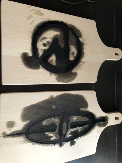

Onlangs heb ik voor iemand een dienblad gemaakt.
De logo's zijn er met de laser die jij opgeeft op"gelaserd"
Foto's branden op hout wil ook. Voor een redelijke kwaliteit moet je echter wel wat experimenteren met houtsoorten, snelheden en vermogen van de laser.
Maar het wil wel

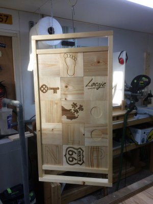

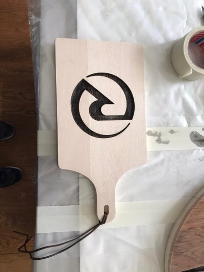

Met een co2 laser gaat het ook prima, als het resultaat bij de eerste poging niet diep genoeg is laat je de laser er nog een keer overheen gaan.
Deze waren rond de 3mm diep gelaserd.

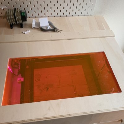

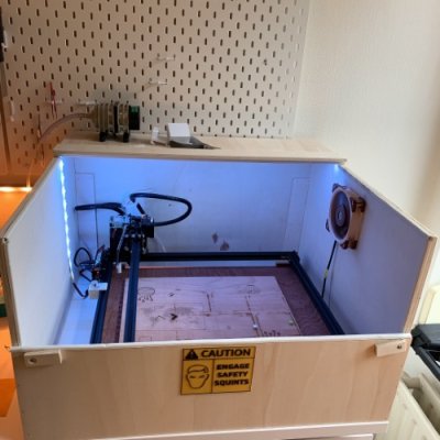

Ook moet je toch wel rekening houden met de brandlucht en afzuiging, anders ruikt je hele huis naar verbrandt hout. Ik heb er zelf een behuizing omheen gebouwd en een motorafzuiger aan gehangen die de lucht naar buiten brengt. Ook heb ik voor het gemak er een houten plank onder gemaakt met een raster; een stuk makkelijker uitlijnen.
