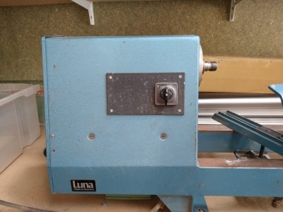

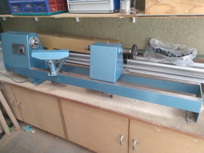

Van m'n vader heb ik een oude draaibank gekregen. Hij heeft deze denk ik een 30 a 40 jaar geleden of zo van m'n moeder gekregen, maar hij heeft ze nooit gebruikt. Het gaat om een Luna SP1000.
Ik heb nog nooit hout gedraaid, maar hiervoor zou ik nog net plek kunnen maken ginder. Zelf ben ik voornamelijk bezig met het bouwen van meubels. Tafelpoten, kastpootjes, ... e.d. kunnen draaien zou dus een mooie aanvulling hierop zijn.
Uiteraard plan ik me eerst deftig in te lezen en te informeren voor ik hieraan begin. Dat start met enkele vragen hieronder:
Wat zijn m'n vragen nu:

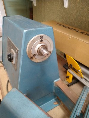

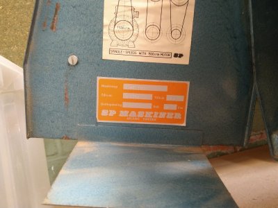

- de hierboven genoemde machine: is dit wat? De enigste info die ik online kan vinden (zonder m'n kredietkaart gegevens te moeten ingeven...) is dat hij een draad van M24x3 heeft (wat niet de standaard is als ik het goed heb). Een 'verloopstuk' zal dus hier best zijn denk ik dan? Kan deze machine goed gebruikt worden om op te leren draaien of ga ik tegen beperkingen aanlopen?

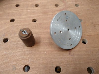

- Bij de hieronder geplaatste foto's is er ook een waar de 2 mogelijke bevestigingsmanieren opstaan (de grote ronde plaat en het puntige ding. Valt het op aan deze benamingen dat ik echt nog niets ken van houtdraaien :)). Zijn dit de meest gangbare methodes, of welke basisuitrusting vind ik hier? Wat zouden jullie iemand aanraden die start?

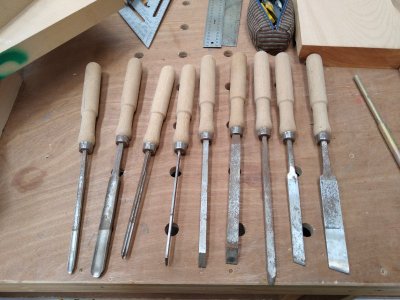

- Dan de houtdraai-beitels (ook op een foto te zien)... Ik vrees dat ze niet van gehard staal zijn... Kan dit kloppen? Ik vermoed dat dit heeeeeeeel veeeeeeel slijpwerk met zich mee gaat brengen. Moesten deze niet voldoen, welk budgetair verantwoord beginners-set zouden jullie aanraden?

Luna is an sich een degelijk merk, maar uit de tijd dat er nog zo goed als geen schalen gedraaid werden, maar kandelaars.
Dat zie je aan de relatief kleine schroefdraad M24, aan de waarschijnlijk hoge snelheden van de spindel, aan het dunne bed, aan alles.
Als dat is wat je wil gaan doen, is dit een geschikte bank. Mocht je extra accesoires willen gaan aanschaffen, dan lijkt een gebruikte bank met M33 me beter. Als je naar Australie gaat, is er vast wel een gebruikt Vicmarc daar :)

De spullen welke je toont zijn niet heel slecht om mee te beginnen.
Het ligt er natuurlijk aan wat je ermee wil gaan doen.
Het draaibankje zou ik alleen maar gebruiken om spindelwerk mee te draaien of schaaltjes welke vanuit een ronde "blank" gaat maken.
De beitels kun je testen met een metaalvijl. Als de metaalvijl als een schaats over de beitels gaat is het staal hard genoeg om ermee te kunnen snijden.
Wat je verder nodig hebt is een bankslijpsteen met een witte steen. Het beste een langzaam draaiende. (van het merk Creussen bijvoorbeeld)
Aangezien je een beginner bent zou ik slijp-jigs maken/kopen om je beitels te slijpen. Uit de hand slijpen is een langdurig en moeizaam proces.

Voor te slijpen heb ik een oude Tormek T7 (deze gebruik ik ook altijd voor m'n beitels en schaafmessen), die gaat ook mee naar Australië. Ik denk dat ik dan inderdaad maar moet investeren in de mallen om de speciale vormen van houtdraaigutsen te slijpen.
Heb ik nog iets anders van 'klem-accessoires' nodig, of is de plaat en dat 'puntje' genoeg om de zaken mooi vast te spannen?

Een handig slijphulpstuk van Tormek is de SVD 186. Kun je je profielgutsen en (evt.) schalengutsen mee slijpen. Ik denk dat om lekker te werken je ze zeer regelmatig even over de Tormek heen zal halen....

Oppassen met Australië, want in Australië is M 30 x 3.5 de standaard voor de schroefdraad op de draaiende as van houtdraaibanken. Daar staan ze geïsoleerd mee. Bij ons, in Europa, is M 33 x 3,5 de standaard.
Vicmarc , en andere merken maken M 33 draaibanken voor Europa en M30 voorAustralie en waarschijnlijk nog wat ander maten van schroefdraad voor nog andere landen.
Ik zou je Luna gewoon gebruiken zoals die is, binnen de mogelijkheden van de draaibank. Weet je gelijk of je het fijn vindt. Kosten om het aan te passen zou ik niet maken.
