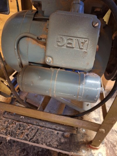

Zou iemand die deze machine op 220V heeft staan even kunnen kijken welke waarde startcondensator gemonteerd zit? Hij is bij mij gesneuveld en zo slecht dat ik het niet kan achterhalen...

Dat is niet zo eenvoudig bij mijn machine. De condensator is ingepakt.
    89,4 KB · Weergaven: 13

Ellende is dat de machine nu in zweden staat en ik helaas op een stoel in nederland zit... Dacht dat motor iets van 2000 wattt was. Maar zijn ze dan met verschillende motoren op 220v geleverd dan?

Voor 1500 watt kan je uitgaan van 30 uf. voor 2200 watt zit je met 50 uf aardig goed.

Dank jullie voor de info.! Dan ga ik maar eens een 40 uF bestellen en kijken of hij daar weer vrolijk van wordt. Met een touwtje aan slingeren elke keer is toch gedoe.. ik zal tzt hier terugmelden hoe het verlopen is.
