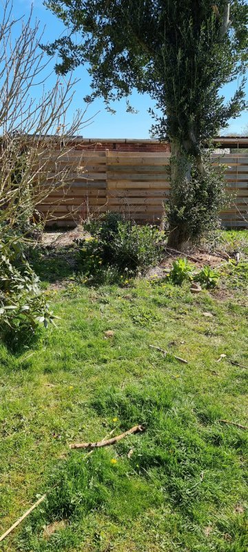

In onze tuin heb ik een grote boom staan waarlangs ik een heel klein gastenverblijfje wil zetten. Het zal slechts enkele vierkante meters beslaan en slechts en (tweepersoons) bed en een zitplek huisvesten, in de vorm van een tafeltje met stoelen waar je kan ontbijten maar ook waar ik lekker rustig kan zitten voor meetings of andere IT werkzaamheden.

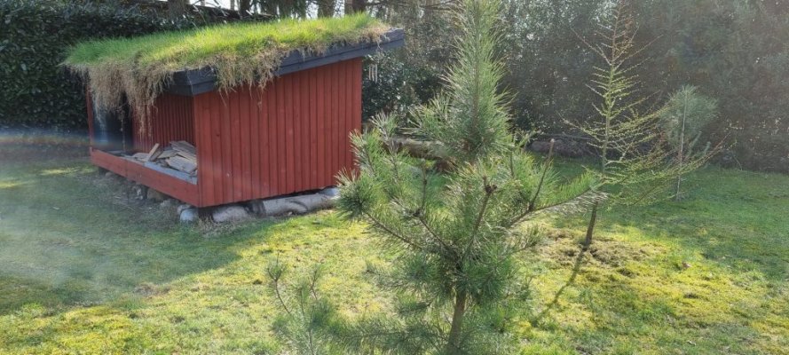

Vanwege mijn voorliefde voor Zweden wil ik dit ook in die stijl bouwen. Ik ga de komende maanden hout verzamelen en uitzoekwerk verrichten voor zaken die ik wel goed moet hebben: o.a. de constructie en isolatie van de wanden, het dak, de afvoer en de fundering. Ik heb vorig jaar al wat geoefend met een hut:
en sommige ideëen hiervan wil ik meenemen. Zo zal de bodem bedekt worden met worteldoek en stenen. Op die manier houd ik zonder verder onderhoud het onkruid onder de constructie weg en het heeft een licht dempend/regulerend effect op hitte en kou. Ook wil ik hier wederom een sedum/groen dak toepassen omdat het leuk staat en ook hier weer een positief effect heeft op het binnenklimaat.

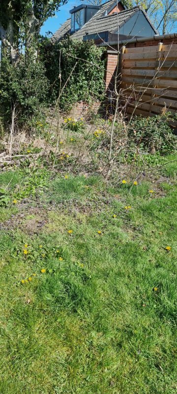

Het betreft hier een hoek in de tuin waar reeds stroom en zeer goede wifi dekking is. Ik wil beginnen met palen de grond in te werken om een fundering te bouwen in een L-vorm, beginnend linksvoor en dan in een hoek achterlangs de boom naar rechts toe, langs de schutting. De ingang zal rechts achter de boom zijn met een miniscule veranda met twee zitjes zoals je dat ook vaak ziet in die huisjes.
Zal ik de palen:
- met teer voorbewerken en de grond in steken
- in ijzers plaatsen en die de grond in slaan
- helemaal vanuit de grond/ijzers naar boven laten lopen en de vloer/fundering daaraan ophangen, of:
- eerst een platform/vloer bouwen met korte palen de grond in en de muren daarop plaatsen (dit is hoe het met de hut is gebeurd)
Ik zie beide werkwijzes gebruikt worden bij houten huisjes en twijfel wat wijsheid is voor mij. De muren worden houten frames met betimmering binnen en buiten, uiteraard met kwaliteits isolatie erin. De ruimte zal ook verwarmd worden (lekker makkelijk met 5~6 vierkante meter).
Project zal maanden in beslag nemen en het hout wil ik zo veel mogelijk uit hergebruik betrekken, doch waar onvermijdelijk zal ik zeker wel eens wat moeten kopen.
Uiteraard zal het geheel FaluRot worden met (ditmaal wel!) witte kozijntjes en dakranden.

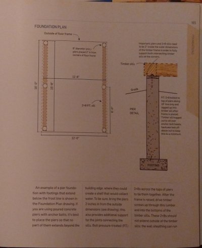

Ik heb op van marktplaats ooit een set steunen gekocht die in beton gegoten waren in PVC pijp. Daar heb ik een overmaats speelhuis op gebouwd, ook om te zorgen dat alle hout "zweeft" boven de grond en het dus niet gaat rotten. Je kunt de ankers nog een beetje op deze foto's zien Pergola met speelhuisje . Ik geef toe dat het niet de mooiste optie is om naar te kijken.
De pergola die in posts daarvoor staat is met 90cm kunststof paalankers in de grond gezet, maar dat staat echt minder stevig.

... door beton in een pvc pijp te gieten en daar een balkdrager in te zetten blijft het verwijderbaar. Ben het met je eens dat het niet mooi is. Maar zelfs mijn "learning how to timber frame" boek raadt het aan als het echt stevig moet zijn.
Anderen hier hebben vast nog wel andere ideeën en meer ervaring, maar dit staat bij mij op de plank als goede bron van kennis.

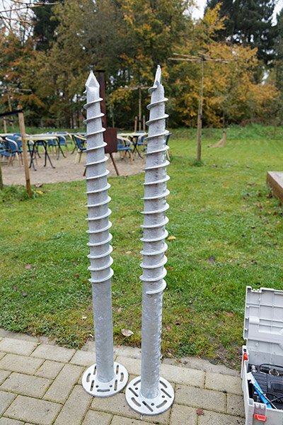

Draaien :) er is een speciale sleutel voor(je kan ook zelf wat maken natuurlijk vrij simpel)
En de draagkracht staat bij de gegevens waar je ze koopt bijv.
michielr
8 dec 2021
221
158
Zuid Holland
Ik had schroefpalen met een vrij brede flens die sleufgaten had op een grote diameter. Had 2 flinke bouten in die sleufgaten gezet zodat er een houten balk tussen paste waarmee ik kon draaien met een arm van 1.5 m. Tijdens het indraaien is een paar extra handjes met een waterpas wel fijn.
Draagkracht kun je vaak uit een tabel halen. Als je trouwens verwacht dat er een grote horizontale kracht is heb je ook palen met een soort vinnen aan de bovenkant die ook in de grond gaan. Zo word een horizontale kracht heel effectief op een groot oppervlakte aan grond gezet.
