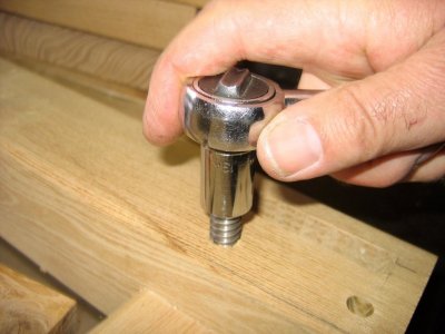

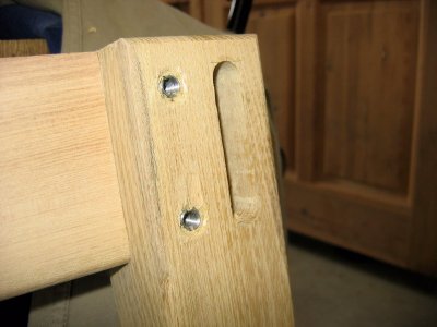

A
Hier een paar foto's van een toepassing. Ik heb inmiddels geleerd dat de schroef met het gleufje naar beneden moet worden ingeschroefd:eek:

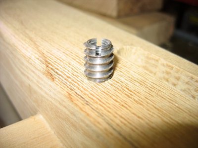

Naar mijn mening is het gleufje er voor om de rampamoer met een sleufschroevendraaier in te draaien.
al is dit wel heel lastig en gaat hij vaak scheef.
met een losse bout is indraaien makkelijker
A
Ik dacht dat in eerste instantie ook. Maar in de praktijk is dat onwerkbaar. Totdat ik ergens las, op dit forum waarschijnlijk:) dat de gleuf naar benede moet en als een soort mesje in het hout snijdt. De andere kant geeft dan ook een goede ingang voor de bouten die je wilt inschroeven.

Toch is het de bedoeling dat het gleufje naar de buitenkant zit je draai hem er in met een schroeven draaier je heb ze ook voor een inbussleutel die werken een stuk fijner vind ik zelf.

Ik vond het al zo vreemd.
voor de m6 versie gaat het nog wel met een schroevendraaier.
maar de m10 versie moet ik wel een onmogelijk grote schroevendraaier hebben.
bedankt voor de tip.

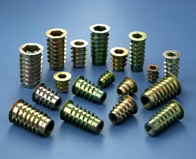

Hoi, thanks voor de reacties en plaatjes allemaal. :D Een rampamoer ken ik wel, maar die bedoel ik niet, ik wil echt zo'n paraplu ding.
Deze mep je in een stuk pijp, je snijd het blokje pijp af met die starnut erin, en dan heb je een grappig alternatief voor een moer, of als je anderszins een schroefdraad aan het uiteinde van een buis wil.
Kent iemand die?

Ik vind het indraaien van rampamoeren met een bout ook gemakkelijker dan m.b.v. een schroevendraaier, maar denk toch dat bij de hier verkrijgbare versies voor hout de zaagsnede daarvoor is bedoeld. De zaagsnede ontbreekt namelijk bij moeren die met binnenzeskant (inbus) zijn uitgevoerd, terwijl hij daar als snijkop net zo functioneel zou zijn. Bij montage met de snede onder zou een rampamoer ook niet meer zonder speciaal gereedschap te verwijderen zijn.
De gleuf in de moer uit de link van SunRayes is duidelijk wél als snijder bedoeld, namelijk zo breed gemaakt dat er een scherpe snijhoek ontstaat, en daardoor tegelijk ongeschikt als schroefsnede.

Aah nice niet gedacht om bij ali te kijken, er zijn idd meerdere die ze ook alleen de starnut verkopen, de meeste nog steeds aan de prijs, maar wel al stukken beter :)

Bij deze moeren is de structuur voor het indraaien nogal anders. Ze lopen taps toe en de draad word daarmee steeds groter. Als je dan een gat van de juiste diameter boort kun je ze goed invoeren. Dat maakt de vergelijking wat lastig.
Fons
