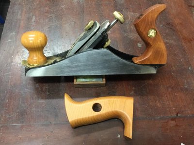

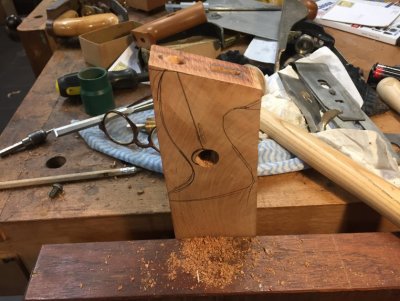

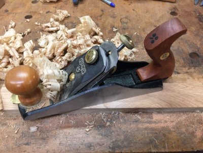

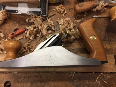

Het doet me goed dat Stanley na een tiental afgedwaalde jaren weer een kwaliteit product in de markt zet.
Blijkbaar is die massa plastick zooi toch niet het ultieme verdienmodel.
En ik begrijp dat de chinezen ook een betere kwaliteit waarderen.
Hiermee wordt de wereld toch weer een stukje beter!
Roeland laat ons weer zien dat we vooral niet bang moeten zijn om met nieuwe producten te experimenteren.
Een nieuw handvat, de bestaande aanpassen. Net zoals 100 jaar geleden, toen de timmerman zijn eigen gereedschap maakte.
Niet bang voor vervallen garantie enzo.
Het ziet er goed uit Roeland!
