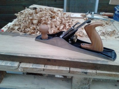

onlangs heb ik een Stanley nr. 5 tweedehands kunnen kopen. Ik schat dat het een model van de jaren 80 was, omdat er plastic handvaten op zaten. Dat viel wel beetje tegen, omdat de verkoper gezegd had dat het hout was (ofwel was hij debiel, ofwel heel leep, maar voor €15 euro kun je toch niet gaan klagen hé). Eerste werkje was natuurlijk houten handvaten maken, want plastic vind ik niet mooi en voelt gewoon niet goed aan. De voorste knop heb ik op een draaibank gemaakt (in publiek atelier), en dat was wonderwel gelukt bij 1ste poging, hoewel ik nog nooit aan houtdraaien gedaan heb. Ik wou dat ik hetzelfde kon zeggen van het achterste handvat. Daar heb ik toch zeker 5 pogingen moeten doen tot ik tevreden was met het resultaat. Er was altijd wel iets mis mee: stukje tekort, niet mooi symmetrisch, gat zat verkeerd enz. Foto's van de mislukte pogingen durf ik hier niet te posten. Sterker zelfs, ik heb de mislukte handvaten zo snel mogelijk verbrand in de kachel :)Uiteindelijk is het dan toch gelukt en dit is het resultaat (na ook roest verwijderd te hebben):
Na het slijpen en wetten van de schaafbeitel wou ik die natuurlijk direct testen op een eiken plank die ik gevonden had, maar ook dat viel tegen. Er komen mooie krullen uit, maar het schoot niet op. Reden daarvoor was dat de plank toch wel flink bol stond. Na wat opzoekwerk heb ik ze omgevormd naar een roffelschaaf (scrub plane in Engels) volgens dit instructiefilmpje:

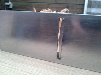

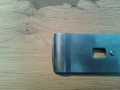

Daarvoor heb ik de schaafbeitel bol moeten slijpen op de bandschuurmachine (slijpmolen heb ik niet), met een straal van 18 cm. Daarna ook nog de keerbeitel lichtjes afgevijld aan de hoeken zodat die dichter bij de snijrand kwam, en de schaafmond ook klein beetje hol gevijld:

Wederom verbazing dat ze nu fantastisch goed werkt: heel dikke krullen zonder al te veel moeite. Ideaal dus om een plank snel terug vlak te krijgen. Daarna moet je er nog eens overgaan met een zoetschaaf om de "gootjes" eruit te krijgen. In theorie kan deze schaaf dus een alternatief zijn voor de vandiktebank, maar als je veel planken liggen hebt die niet vlak zijn of niet op goeie dikte, hoor je toch best eens rond ;) Maar om een plankje terug vlak te krijgen werkt het dus prima.

Zeer goed, je hebt die 15 euro zeer goed geïnvesteerd. Over de gootjes, heb je de misschien de beitel niet veel te rond gemaakt. Ik heb er ook geen ervaring mee. Ik dacht dat alleen de hoekjes een beetje afgerond moesten zijn voor een scrub plane.

Nee, ik denk zelfs dat mijn twee roffels (stanley no 40 en een E.C.E. nog ronder zijn). Voor een zoetschaaf rond je alleen de hoekjes iets af.
