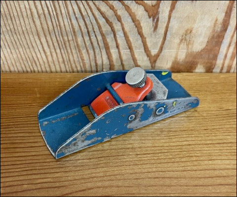

Ik had wat beitels gekocht op marktplaats. Toen ik ze op ging halen kreeg ik er ook nog 3 schaafjes bij. Een ervan is een blauw mini schaafje van stanley. Is van gezet plaat gemaakt en heeft een rode dekbeitel . Is iets van 90 mm lang en 30 mm breed. Hij lijkt echt gebruikt te zijn om te schaven, maar ik vindt het er meer uit zien als een reclame object. Weet iemand iets over dit schaafje?

Met mijn leesbril op, blijkt het dus een echt schaafje te zijn. Een stanley h101p. Gemaakt in de usa. In mini lettertjes en cijfertjes op de zijkant staat het nummer ingeslagen. Er zitten zelfs aan beide kanten ronde randjes in voor extra grip.

Ja, dat is hem. Op zo'n foto lijkt het nog wat. Maar het is echt een mini dingetje. De andere schaafjes zijn een no4c met plastic en een 10 1/2 met houten handvaten. Ze hebben wel wat liefde nodig. Net zo als de beitels waar ik eigenlijk voor ging.

Het eerste wat mij te binnen schiet: lijkt op een david schaafje. Met name vanwege de kleurstelling. In deze zitten scheermesjes. In de stanley niet. Ik ken ook wel het kunz zakschaafje die lijkt er ook op.

Er was blijkbaar eerst een gietijzeren uitvoering. Volgens mij heeft een collega er zo een in de kunz kleur groen. Dus zal wel het kunz schaafje zijn, dat je bedoelt. Die david schaafjes zijn volgens mij vroeger veel verkocht, maar ik heb er nog nooit echt iets mee kunnen schaven. Ze gaan bij mij bij het oud aluminium.
