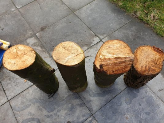

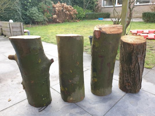

Hier in de buurt werd een plataan gerooid en ik kon de stukken meenemen die ik wilde. Een gedeelte is klein en krom en ga ik drogen voor in de haard maar ik heb ook een paar mooie rechte stukken. Heeft het zin om die in z'n geheel te laten drogen om er over een paar jaar wellicht planken (plankjes?) van te zagen voor wat klein knutselwerk?
Het zijn 3 stukken plataan van dik 20 in diameter en zo'n 55 à 60 cm hoog. Er zit ook nog een andere stam bij, ik weet niet wat voor een houtsoort dat is.
Ik heb uiteraard gezocht op het forum en ik denk dat ik de kopse kanten moet insmeren met verdunde houtlijm en rustig een aantal jaar moet opslaan? Wellicht op de zolder van de schuur?thumbnail_20210217_095109.jpgthumbnail_20210217_095049.jpg

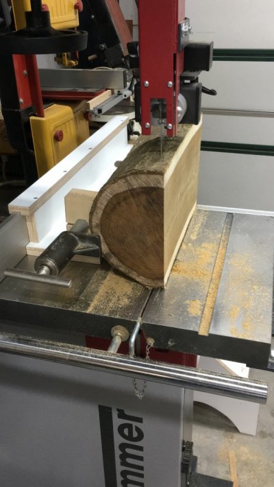

Als je er plankjes van wilt zagen dan zou ik dat nu doen. Dan de kopse kanten insmeren en de plankjes laten drogen. Plankjes zagen kan perfect op de lintzaag met een eenvoudig hulpmiddel.

Ok. Ik heb helaas (nog) geen lintzaag, maar ik begrijp dat het met en zaagtafel met hulpstuk ook kan.
Deze week maar eens iets proberen.
Hoe dik zou ik moeten zagen zodat ik straks genoeg heb om te vlakken of wellicht nog te herzagen?

Alternatief is om het stammetje eerst in de lengte doormidden te zagen, of te splijten, daarmee voorkom je al veel scheuren, hout zal wel wat vervormen, maar dan kun je later vlakken en planken naar behoefte op dikte zagen. Anders zaag ik op 2,5 à 3cm.
Ik zou dit wel even goed uitdenken. Het zal wellicht kunnen, maar het lijkt mij op de lintzaag een heel stuk veiliger. Je haalt sowieso de zaaghoogte niet in 1 keer. Opdelen in kleinere stukken kan, maar dan hou je niet veel over. Handzaag? Of een oproepje om ergens te mogen zagen? (wil het wel doen, maar Breda - Haarlem is wellicht wat ver..)

Gewoon doormidden klieven met een flinke tik van de kloofbijl of met hulp van een wig. De twee helften leg je dan weg en over een paar jaar zijn ze droog.
