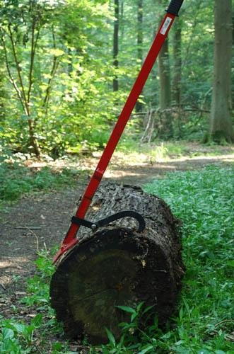

Ik zou een aantal stammen die op de grond liggen willen verzagen in hanteerbare stukken met de kettingzaag voor houtdraaiwerk. De stammen zijn 4m lang, diameter 50-60cm.
Dus eerst tot net boven de grond doorzagen en dan omkeren om het laatste stuk te zagen om te vermijden dat ik in de grond zaag en de ketting meteen bot wordt.
Is dat doenbaar alleen met een keerhaak / kantelhaak (of hoe noemt zoiets)?
Iemand ervaring met een bepaald type / merk?

Een keerhaak werkt prima. Ik heb zelf de 80cm (kleine) variant van Stihl, vooral omdat die een combi is met een velhevel om bomen om te gooien bij het omzagen, en die in de zaagsnede van mijn kleinste zaag past.
Ik zet de punt van de leerjaar in het hout en geef er dan altijd een paar flinke klappen op met een vuisthamer (of bijltje dat ik bij me heb voor snoeiwerk) om te zorgen dat de haak stevig in het hout zit. Anders wil die nog wel eens wegglijden. Maar met een grotere keerhaak dan de mijne gaat dat al beter denk ik.
Tussen de merken zit geen verschil, zeker als je ‘m alleen als keerhaak wilt gebruiken.
Wel is het zo dat hoe langer hij is, des te meer kracht je kunt zetten en de stam dus makkelijker om kunt rollen. De mijne is eigenlijk net te klein voor zwaardere stammen. En het best gaat het met 2 man, met beiden een keerhaak, zeker bij langere zwaardere stammen.

Welke zouden jullie nemen?
Met velhefboom (ik vel geen bomen dus niet nodig, maar goedkoopste)
Met tilhulp (gaat dat lukken voor een zware stam?)
Enkel kantelhaak (duurder)

Die van Bahco, dat is de langste en je kunt 'm ook als hefboom gebruiken om de stammen iets op te tillen om er iets onder te leggen, zodat ze vrij van de grond komen.

+1 voor de Bahco. Tilhulp ken ik niet maar betwijffel of die heel blijft als de stam 4m erop ’rolt’. Zeker op ongelijke ondergrond. Ga je dit eenmalig doen, dan de oplossing van @Poortstuk werkt ook prima.

Ik zou ook voor die van Bahco gaan.
Het velhevelstuk is inderdaad ook wel eens handig om ergens tussen te steken en zo inderdaad de stam iets op te schuiven of op te tillen om er iets onder te leggen.
Die tilhulp lijkt mij niet veilig om te gebruiken, om 'm op z'n pootjes te zetten krijg je op het laatste stukje veel gewicht op je armen. Ga je dat wel kunnen houden. Bij een normale kantelhaak zoals de 1e of 3e, rol je de stam alleen om en draag je het gewicht dus niet.
Wil je de stam toch iets van de grond hebben, dan moet je een balkje (palletbalkje oid) gebruiken en daaraan een flink schuine kant / wig zagen. Dan rol je met een beetje moeite de stam gewoon daarop.

Even feedback over de Bahco. De haak werkt voor geen meter met dikke onregelmatige stammen. Het velhevelstuk daarentegen kwam zeer goed van pas om de stammen iets op te liften en er houtblokken onder te leggen.

Ik ken deze haak niet, maar ik kan me van vroeger herinneren dat bij dikke stammen het vaak hielp om de punt er een stukje in te slaan. B.v. met de "bovenkant" van de bijl.

Aan beide kanten er een oude balk onder leggen werkt ook..
Kost je niks, stevig en makkelijk.
Zo heeft degene die hier stammen verzaagde dat ook gedaan.

Er is uiteraard een grens aan wat een mens kan verplaatsen, maar met de juiste velhevel kun je ook dikke onregelmatige stammen aan. Mijn bomen zijn meestal iets van zestig, zeventig cm doorsnee en dat gaat prima met een hevel van een meter. Voor veel dikkere gebruik ik eentje van anderhalve meter. Gaat ook prima. Nog dikkere bomen blijf ik een beetje uit de buurt....:)
