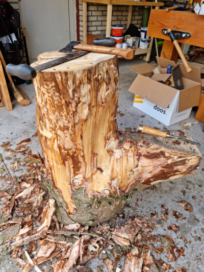

Ik heb een stuk stam die mij de inspiratie gaf om deze als onderstel voor een dubbele bijzettafel te gebruiken:
ik ben dus de bast eraf aan het halen en ben voornemens het ding mooi glad te schuren en de boven- en onderkant waterpas te maken. De bedoeling is dan, dat ik op de bovenkant en het 'zijkantje' een tafelblad maak zodat je een soort dubbel bijzettafeltje krijgt. Lijkt me leuk. Misschien een raar/slecht idee maar daar komen we vanzelf achter.
Om te zorgen dat de onderkant makkelijker te plaatsen is was ik voornemens deze een beetje uit te hollen, een soort omgekeerde komvorm.
Ik wil echter ook dat de stam de kans krijgt redelijk te drogen om eventuele vochtproblemen voor te zijn. Daarom zit ik eraan te denken om de kern van de stam door te boren met een heel lang auger bit. Mijn simpele redenatie is dan dat er meer oppervlak is om ook aan de binnenzijde vocht te laten verdampen.
Yay or nay? Andere adviezen?

Zo groot/veel mogelijk doorboren vermindert de kans dat 'ie gaat scheuren. Het hout aan de buitenkant krimpt meer dan het hout in de kern.

Inderdaad de kern zo ruim mogelijk uitboren. Eventueel wat spanbanden er omheen en flink aantrekken (spanbanden met hevel)
En vervolgens heel, heel langzaam laten drogen!!
13.345
4.022
Grote gatzaag met verlenging. En elke 2 tot 3 cm de boel wegzakken. Veel succes.
Of dat systeem van bruck. Dat was vroeger te koop bij protool. Is wel erg aan de prijs. Baptist heeft daar ook wel boren voor.
