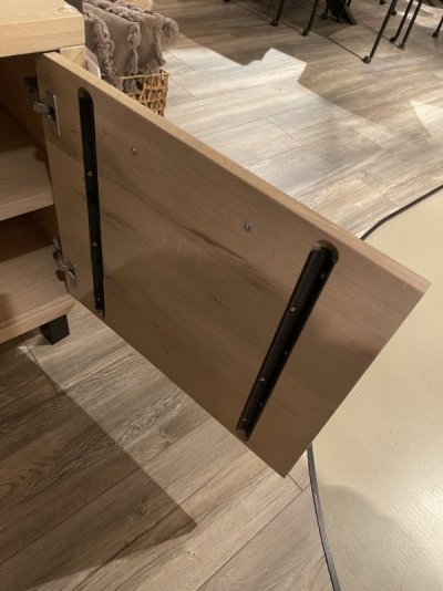

Wie o wie weet waar ik stalen hoek en stalen U profielen kan kopen met slobgaten?
Ik zoek nu al maanden op internet maar kan niets vinden. Loop de eerste de beste meubelwinkel binnen en ziedaar aan de binnenkant van de deurtjes zitten de profielen.
Wie heeft de gouden tip.
En nee ik ga ze niet zelf maken veels te tijdrovend.

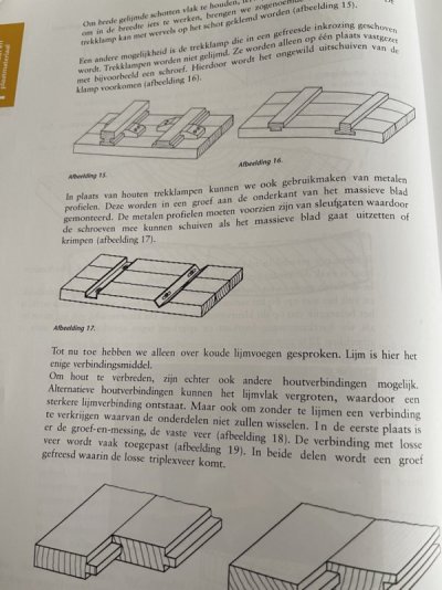

Afbeelding 17.

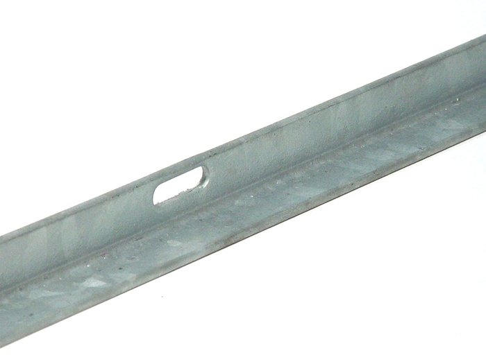

Hier nog een paar:
Gewoon bij de Hornbach (al is dat een iets dunnere wanddikte als hierboven)
Of (zo heb ik het vorig jaar gedaan voor de strips waar ik de tafelpoten aan vast heb gelast), laten lasersnijden bij een constructiebedrijf. Ik kan je De Vries uit Eindhoven aanraden, maar dat is een beetje ver weg voor je denk ik.
