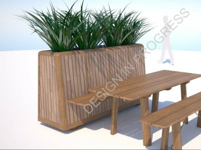

Mij is door een stadsontwikkelaar gevraagd of ik naar dit ontwerp dat door een architect is aangeleverd wil kijken.
Constructief, uitvoerbaarheid, duurzaamheid en met name de houtkeuze en afwerking.
Ik heb zelf in gedachte om de buitenzijde (stijlen en regels) te maken van afrormosia en de spijlen( tussen-tussen) te maken van afzelia, en deze dan af te werken met een blanke olie met uv filter.
De bakken moeten kunnen worden verplaatst door bv een vorkheftruck, en onderin moet ballast kunnen worden geplaatst
zodat de bak niet om te duwen is.
De plantenbak zal in zink of rvs worden uitgevoerd. Het detail van de aansluiting op de bak is aan mij om te verzinnen, iemand suggesties?
Ik hoor graag wat jullie er van vinden en wat jullie zouden kiezen en of maken.

Die bak ziet er prima uit, stevig zat. De rest heb ik twijfels bij als het echt in de openbare ruimte moet worden geplaatst

Ik zou die bank niet aan de bak vastmaken, maar er los voor zetten. Anders is een integraal ontwerp van picknicktafel met plantenbak een mooiere combi. Maar dit zal de architect wel zo bepaald hebben :rolleyes:
De binnenkant los houden van de buitenkant, met blokjes hout ertussen ofzo. Vooral aan de onderkant voldoende ruimte voor ontwatering en ontluchting. Maar daar hebben anderen misschien wat meer ervaring mee.
Ik ben er ook voor om maatschappelijk verantwoord hout te gebruiken hiervoor. Kies bij voorkeur een afwerkmethode die onderhoudsvrij is en tegen beschadiging kan.

Maak een statement en maak de bak van hout waarvan je echt zeker weet dat het FSC goedgekeurd is - Europees hout. Eiken ligt dan voor de hand.
Eiken vind ik heel mooi! Hoe houdt eiken zich oliebehandeld buiten? Onbehandelde tuinschermen worden gitzwart.

Mooie bak.
Verzonken felsrand, op gelijke hoogte met het hout?
Ja zo ziet het er wel uit op de tekeningen die ik nog heb, maar dat detail spreekt me niet aan omdat er water onder gaat zitten.
Iemand toevallig een optie over hoe dit op te lossen? Een lastig detail vind ik het.
Het meubel kan los worden gezien. Tekening is een impressie. Ik hoef alleen de bak te maken.
Ik zat te denken aan de overloop in de zinken bak voor teveel aan water, met een pijpje recht naar beneden.
