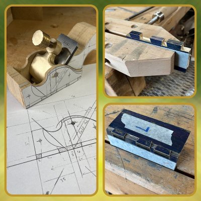

Nou ben ik onlangs begonnen een klein infill schaafje te maken.
Leek mij leuk om daar groen of rood hout voor te gebruiken.
