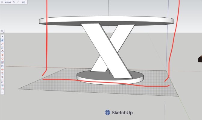

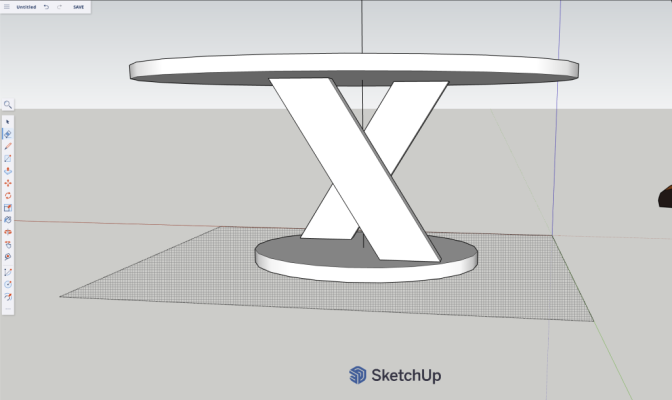

Hoi allen,
Ik ben bezig met de voet van een koffietafeltje, na wat opzoekwerk vonden we onderstaande een mooi ontwerp. Ik vraag me af of hier standaard richtlijnen voor zijn om aan te houden:
- Tafelblad zal op 40cm hoogte komen
- Schaal van de voet tov de tafel. Die heb ik nu op 50% van het blad. Moet deze groter zijn voor stabiliteit?
- Positie en spanwijdte van de poten: Zoals op de tekening zichtbaar heb ik ze in een rechthoek geplaatst op de voet en deze gespiegeld naar de bovenkant. Moeten de poten aan de bovenkant nog verder reiken naar de uiteinden van het tafelblad?
Alvast erg bedankt voor jullie tijd en inzicht!
Reinald

Het zwaartepunt moet in het midden van het tafelblad komen, als ik je goed begrijp.
Misschien nog handig om meer info toe te voegen aan de originele post! Het tafelblad is al gemaakt en is een mix van eikenhout en epoxy, de voet en poten wordt wellicht massief eiken.
Ik neem aan dat de voet daardoor een grotere massadichtheid heeft dan het blad.
Afmetingen:
Gemaakt:
Tafelblad 76cm x 58cm x 2,1cm
Nog te maken:
Voet 40cm x 30cm x 2,4cm
Poten 35cm x 10cm x 2,4cm
Hoogte heb ik me vergist en heb ik op 30cm uitgetekend in SketchUp. Als ik dat 40cm maak ziet het er meteen een stuk minder stabiel uit.
Misschien nog een balkje horizontaal tussen de twee poten?
PS: Ik gebruik inderdaad de gratis web versie van SketchUp

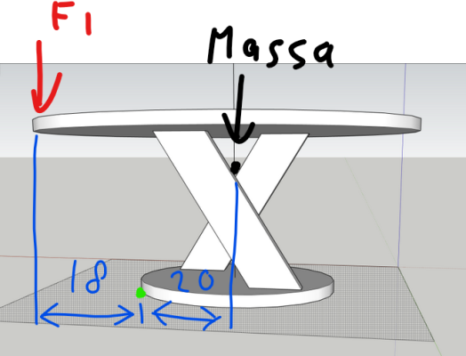

Als je op de uiterste rand van de tafel een kracht uitoefent dan kan de tafel gaan kantelen om de uiterste hoek van de contact vlak tussen poot en grond, de groene stip hieronder. Hoeveel kracht er nodig is om te kantelen kun je uitrekenen als de afmetingen en het gewicht kent. Het meeste weten wel eigenlijk al, het exacte gewicht niet. De kracht wekt een moment op die kun je kan bereken door de afstand loodrecht op de richting van de kracht en het draaipunt te vermenigvuldigen, dat is hieronder afgebeeld als F1 x 18 cm. De massa van de tafel samen met de zwaartekracht wekken een moment op die precies tegengesteld werkt; gewicht x zwaartekracht x 20 cm. Stel dat je tafel 20 kg weegt dan geeft de massa een moment van 20 x 9,81 x 0,2 = 39,24 N/m. De kritische limiet voor F1 is dan 39,24 / 0,18 / 9.81 = 22,22 kg.
De exacte hoogte van het zwaartepunt is niet zo van belang voor het kritische kantelmoment, dit zegt wel iets over hoe snel het escaleert wanneer de kritische kantelmoment word overschreden. Zodra de tafel begint te kantelen gaat het vrij snel fout als de kracht F1 aanwezig blijft. Als de tafel maar een paar graden kantelt word de arm 18 cm snel groter, en de arm van 20 cm die de boel tegenhoud wordt snel korter. Dit mechanisme wordt versterkt door een hoog gelegen zwaartepunt.
Wil je de stabiliteit van de tafel verbeteren zonder het ontwerp aan te passen? Maak dan de plaat van de poot zo zwaar mogelijk. De poot heeft best wat volume, hier kun je een hoop staal of lood in verstoppen. Een zware poot verhoogt het gewicht, dus verhoogt ook het kritische kantel moment, en het zwaartepunt gaat naar beneden waardoor het allemaal wat minder snel escaleert.
