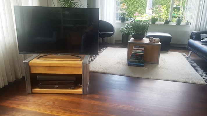

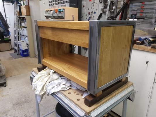

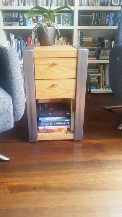

In deze stijl twee en een half jaar geleden een stel meubels gemaakt. Afgewerkt met tung-olie waarbij ik het staal ook heb mee genomen. Nog steeds alles blank en roestvrij. Behalve een stukje van 0,5 cm bij 7 cm omdat daar een vochtige bloempot tegen het ijzer had geleund.20190211_152621.jpg20200606_121532.jpg20200606_121545.jpg
