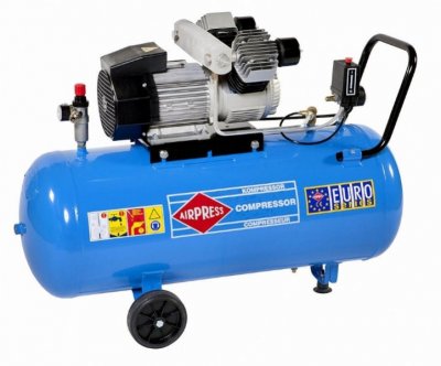

Vanavond heb ik deze machine gekocht...
Een Airpress pr 450, 2 cilinder
zo goed als nieuw, slechts enkele keren gebruikt en dat voor slechts €225,00
Om te beginnen lijkt het me een prima compressor

Mooie machine. Mocht je toch lucht tekort komen kan je er altijd een andere compressor aan vast koppelen. Je krijgt dan een groter voorraad vat. (Die andere niet aanzetten).
