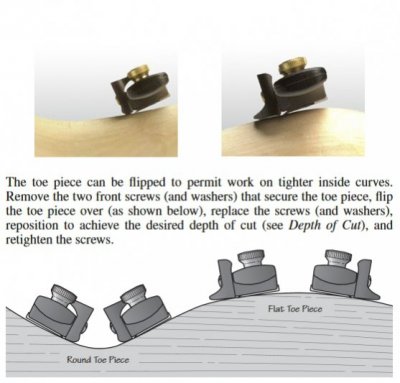

Excuses, deze 65 heeft de mijnheer ook, maar ik bedoel de 63. Maar nu lees ik dat die een ronde zool heeft...misschien ook niet zo handig voor tafelpoten of stoelpoten te schaven?

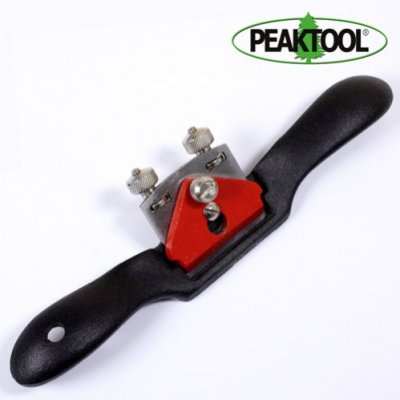

Als je vlak wilt schaven met het spookschaafje, dan moet je een spookschaafje hebben met een vlakke zool, de bolle schaafjes zijn er voor om een rond werkstuk bij te werken. Deze van Peaktool verkrijgbaar bij Baptist €22 zijn prima schaafjes

En deze zijn dan ook even goed (of misschien beter?) dan een vintage stanley...zoals de schaven van voor een bepaalde datum beter zouden zijn... bedankt voor de tip

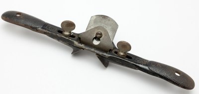

Probeer een tweedehandse Stanley 53 (die met de instelbare schaafopening) te vinden. Oude Stanleys zijn veel beter dan wat je nu kunt kopen (tenzij je grof geld voor Lee Valley of Lie Nielsen exemplaren gaat betalen), en dan nog wordt er niks gemaakt dat kan tippen aan de 'handigheid' van de instelmogelijkheden van de 53 (heel snel wisselen van grof schaven met grote opening, naar fijn zoet afwerken met een minimale opening).

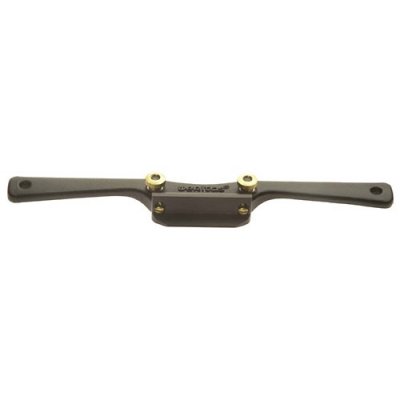

foto's van de site van Baptist
