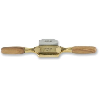

@sunrayes : misschien weet je het nog nietv:rolleyes: maar LN heeft hele mooie glimmende spookschaafjes (bij axminster 115 eurries OK het is niet gratis maar glimmen als ik weet niet wat )
(KWIJL) Mooi he
(KWIJL) Mooi he
Prachtig!!
