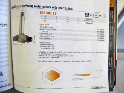

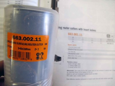

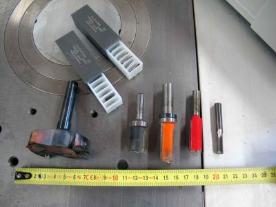

mooie tafel en leuk filmpje. Gaaf om naar te kijken. Kun je wat meer zeggen over de frees die je in de bovenfrees gebruikt bij het vlakken van de delen? Waar is die te verkrijgen?
Het is een CMT frees die ook in een cnc gebruikt kan worden. Ik zal wat foto's bijsluiten met de product nummers etc. De frees heeft vier messen die gedraaid en bij slijtage vervangen kunnen worden. Bij gebruik van deze frees heb je wel een stevige machine nodig zodat je wat heft in handen hebt! Heb je een kleinere freesmachine dan is een kleinere frees veel veiliger maar duurt het vlakken gewoon wat langer. Ik heb een cmt catalogus van 2012 maar daar staat niet de specifieke frees in die ik gebruik. Ook op hun online catalogus heb ik hem niet kunnen vinden maar die zal dan ook wel niet up to date zijn. Alhier kan je cmt (en andere merken) in de speciaalzaak kopen/ bestellen.
