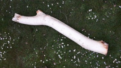

Wilde deze stam opsplitsen in twee gelijke delen. Afgelopen week een stam kaal gemaakt en eerst eens drie dagen bewonderd wat er in zit. Maar alle knoesten en verdraaiingen gaat het niet makkelijk worden. Er is maar één lijn waar de draad doorloopt.
En dat is deze lijn. Hier loopt zo te zien de draad er recht door

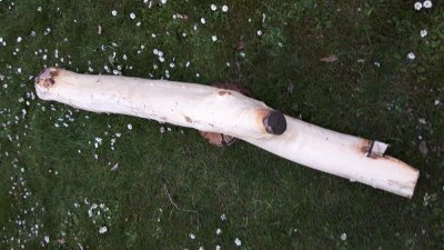

Bekijk bijlage 63874
Bekijk bijlage 63875

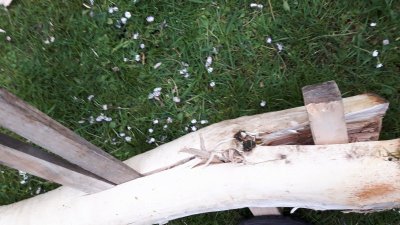

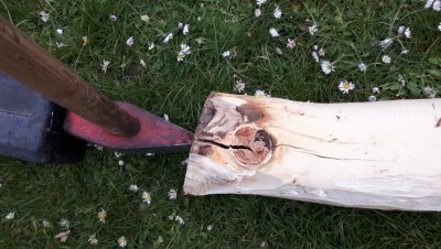

Dus met de kloofbijl een eerste begin gemaakt.
Bekijk bijlage 63876

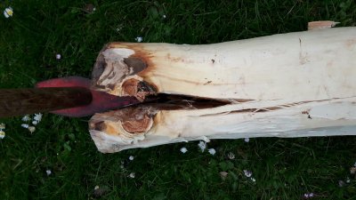

Dwars door de eerste noest en verdraaiing in de houtnerf.
Bekijk bijlage 63878

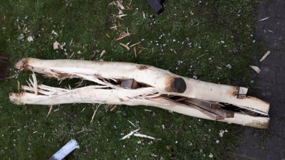

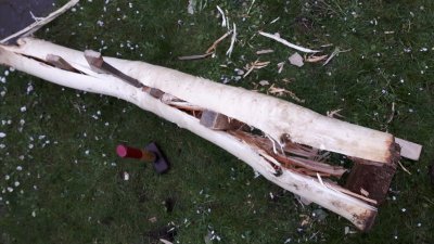

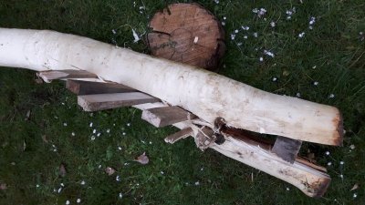

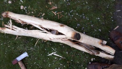

Dan verder met lange houten wiggen van essen hout die ik nog had liggen.
Bekijk bijlage 63877
Bekijk bijlage 63879
Bekijk bijlage 63880
Bekijk bijlage 63881
Bekijk bijlage 63883

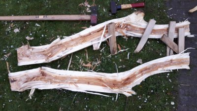

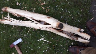

Tot eindelijk het moment waarbij ze gescheiden zijn 40 minuten later. Jammer genoeg niet gelijk opgedeeld en maar één deel lijkt bruikbaar voor het doel. Gelukkig met de knik naar de goede kant
Bekijk bijlage 63884
Wat ik er mee van plan ben komt later. Nu eerst komende tijd het lange rechte stuk met het haalmes vlakker zien te krijgen.
Behalve als je de lengte nodig heb had je de knoest in het begin kunnen afzagen waar weinig goed hout is en was het kloven een stuk makkelijker voor je geweest. Maar je heb het met succes gekloofd en dat is het belangrijkst.
