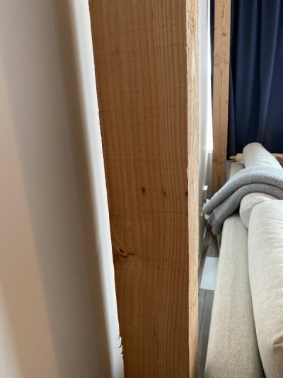

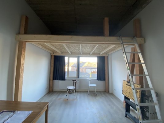

Hoi!

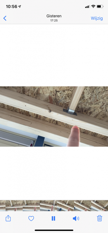

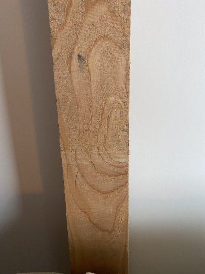

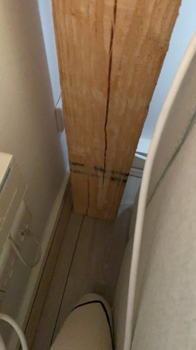

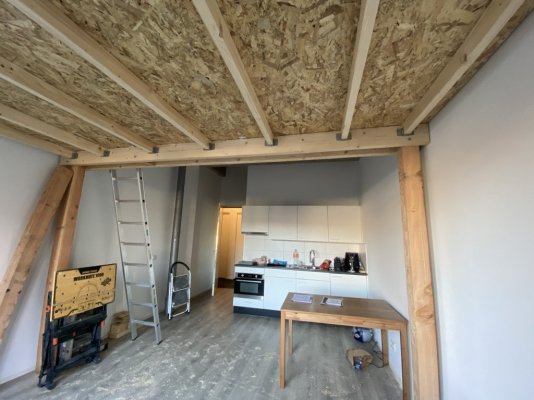

Vorige week is er een vide gebouwd, zie foto’s. Afgelopen vrijdag viel het mij op dat 3/4 palen aan het splijten zijn. Ik weet dat dit bij het hout hoort maar twijfel over de stevigheid. Bij 1 paal loopt de spleet nog net niet over de gehele lengte door en bij een andere pijl splijt het bij de noest door (over de breedte). Omdat ik op de vide slaap (staan niet veel spullen op) wil ik er zeker van zijn dat dit stevig genoeg is. Ik kan de palen eventueel ook retourneren maar dan bestaat nog steeds de kans op splijten.
Op de laatste foto zie je ook dat het splijt bij een vuren houten balk. Misschien belangrijk om te weten is dat de leverancier na mijn klacht heeft aangegeven dat de tuinpalen (vuren niet) in de regen hebben gelegen. Ook hebben meerdere woningen hier exact dezelfde vide zonder deze
Dus, is dit stevig genoeg / kan de vide niet in elkaar zakken oid? Of is het toch aan te raden om de palen te vervangen? En zo ja, aanraders voor ander soort hout?
Alvast bedankt!!

Die palen kunnen geen kant op, dus ik zou me niet zorgen maken om de stevigheid. Heb je het uitbesteed, meld het dan zeker bij de aannemer. Aan hem de keus om het zo te laten of preventief te vervangen.
Waarderingen: vandikte en jdb97

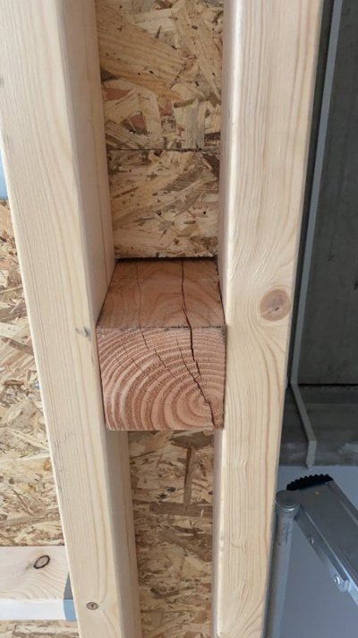

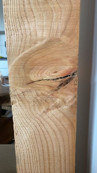

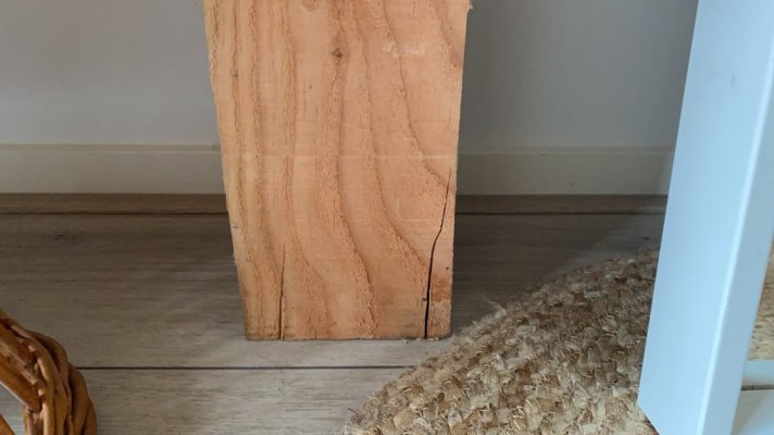

Alleen bij foto 3 (die noest/barst over de volledige breedte) denk ik Hmmmmm - zijn de andere kanten daar wel met een doorlopende nerf?
Daar maak ik me idd ook het meeste zorgen om, omdat dat over de breedte is en dus kan afbreken. Het ziet er aan de andere kant zo uit.

Er is bij deze constructie bijna alleen recht naar beneden gericht kracht nodig, ik zou me geen zorgen maken en als je er beter van slaapt die ene staander (foto3) vervangen;)

stevig bedje wel.
Zonder gekheid als jij daar alleen maar slaapt en af en toe wat stevige bedsport bedrijft zijn die poten zwaar overkill
Een scheurtje veranderd daar niets aan.
als je je zorgen maakt zet er dan een paar stroken 12mm multiplex omheen
kan je het ook makkelijker schilderen.
