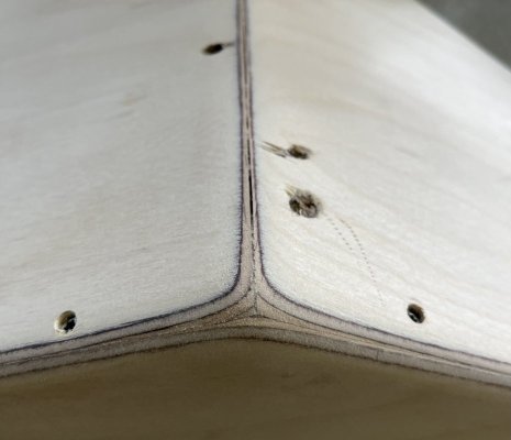

Ik ben vormen aan het maken uit berkenmultiplex. Elke zijde heeft een andere hoek, hier en daar sluiten de langshoeken niet perfect aan aan de buitenzijde, zie foto.
Er is hier een daar een spleetje aan de buitenkant. De plaatjes sluiten op die plaatsen wel voor het grootste deel van de 18mm dikte mooi aan, enkel de buitenkant staat daar een heel klein beetje open. Minder dan 1mm spleet.

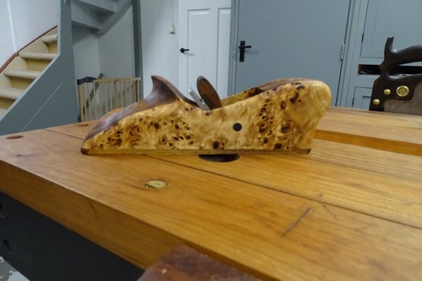

Ik heb laatst de oogjes van mappa burl gevuld met houtskool(roet) en daarna voorzichtig een paar druppeltjes ca lijm er in laten vallen.Dit laten drogen en daarna afgewerkt met schaaf en schuurpapier.Hierna afgewerkt met olie en er is niets te zien.Dit is wel iets anders dan wat jij bedoelt maar ik denk wel dat het kan.
Ik heb het gedaan met doseernaaldjes speciaal voor ca lijm.
Zoals hierboven aangegeven even een teststukje maken.
