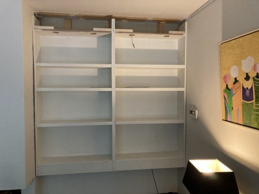

Naast de open haard hadden wij een "verborgen" ruimte waar de vorige bewoner zijn TV wilde laten verdwijnen. De truc is nooit gelukt, maar we zaten wel met 20cm loze ruimte.
Dus heb ik de stucplaat weggehaald en twee kasten gemaakt, hierover later een post over het maken.
Nu had ik alles al smaller gemaakt dan in eerste instantie gepland, maar moest ik toch nog aardig wat stucwerk weghalen om de kast op zijn plek te kunnen tillen. Aan de rechterzijde is de spleet klein genoeg dat ik met een beetje kit alles dicht heb, links is dat geen optie.
Nu kun je hopelijk op de linkerzijde van de foto zien waar ik een oplossing voor zoek: Hoe moet ik de spleet met de muur afwerken, of hoe krijg ik hier een nette afdeklijst tegenaan?
Is de eenvoudigst manier om gewoon een afdeklijst te halen en deze dan met de decoupeerzaag langs de aftekenlijn te zagen?
Alvast bedankt.

Voor kieren die te breed zijn voor kit kun je nog eens kijken naar Knauf Renoband. Kieren tot een cm krijg je daar wel mee dicht, eventueel in meerdere lagen. Meeschilderen met de muur, en je ziet er vrijwel niks meer van. Met een afwerklijst wordt dat al wat lastiger.

Nog een tip: als je de kast afplakt met schilderstape kun je met een plamuurmes de kier mooi volstoppen met Renoband. Eerste gang lekker grof volproppen, laten drogen, en daarna een tweede gang netjes afstrijken met wat Renoband op het plamuurmes. Het is vreemd spul, weegt niks, maar droogt mooi hard op en is goed over te schilderen..

Het mooiste is m.i. de kier te verdelen over de twee zijden (dus kast centreren) en opvulstroken in schaduwstijl aan te brengen (dus iets terugliggend t.o.v. het corpus). Is qua aftekenen wel veel werk, en je moet het ook zuiver zagen (ietsje naar achteren wijkend). En van binnenuit het corpus wat latjes aan de buitenkant vastschroeven om de opvulstroken in wat lijm of kit tegenaan te drukken (en dan met een paar schroeven fixeren).

@bert vander Veen:
Mooi verdelen heb ik al geprobeerd, maar loop tegen twee zaken aan.
1. de haaklatten hebben zoveel wrijving dat schuiven lastig is;
2. de linker kast zit aan de bovenkant helemaal klem tegen de muur nadat ik al bijna een centimeter aan stuc heb weggehaald, ik heb de kast van onderen erin moeten hangen;
Dat maakt verhangen lastig.
De oplossing met de schaduw was niet in mij opgekomen en wil ik zeker een keer proberen in een volgend project.
De oplossing wordt zoals ik nu heb bedacht: rechts netjes afkitten tegen de muur, links de spleet vullen, maar niet tot tegen de kast, dan afkitten en als laatste alles witten en verven.
De kast zal ik wel al eerder helemaal aflakken omdat de verlichting ook nog ingebouwd moet worden zodat mijn vrouw de kast in gebruik kan nemen.
