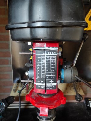

Door gebrek aan een degelijke kolomboor machine ben ik een tijdje geleden op zoek gegaan naar een oplossing om die vervelende speling uit de kolomboor te krijgen. Na wat speurwerk door mijn steun en toeverlaat Google kwam ik op het Nederlandse Ninja en werpsterren forum. Hier op dit forum, waar je het in wanhopige tijden het minst verwacht, vond ik een lotgenoot. Aangezien mijn kolomboor toch niet verder kon zinken dan wat hij nu presteerde heb ik zijn oplossing toegepast. Dit werkt dus zo asociaal goed dat ik het niet kon laten om deze oplossing met jullie te delen Nogmaals link naar verrijking. Helaas in al mijn enthousiasme vergeten wat fototjes te knallen maar ik boor in ieder geval nagenoeg speling vrij vanaf nu.
