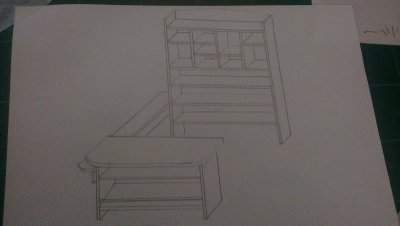

Hallo allemaal, als nieuw project ga ik een speelgoed winkeltje maken. De tekening hier voor is al klaar, weet alleen niet hoe ik die hier toe kan voegen.
Het winkeltje komt buiten onder een afdak te staan waar het niet direct door de regen geraakt wordt, maar het vocht kan wel via de stenen bij de poten komen.
Mijn vraag is dan ook welk houttype ik het beste kan gebruiken. Als het hout is wat er mooi uit ziet komt er blanke lak op en anders witte lak. Ik zat zelf te denken aan multiplex van ongeveer 10mm dikte, wat is jullie kijk hier op? Wanneer het houttype het toestaat, zou ik voor de sier graag de randen met een afrondfrees bewerken voor wat mooiere(en minder pijnlijke/scherpe) hoeken en randen.
Als hiervoor het ontwerp van belang is, zal ik deze toe proberen te voegen.
Edit: tekening toegevoegd

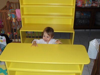

Ik heb mijn dochter haar speelwinkeltje gewoon in 18mm mdf gemaakt en dan gelakt, maar dat staat wel binnen uiteraard :).
Misschien een kleine tip wat betreft het ontwerp. De meeste winkeltjes worden in twee smalle delen gemaakt die met elkaar verbonden worden (zoals jouw ontwerp). De verbinding is nodig om het achterste deel voldoende stabiel te maken. Ik heb dit opgelost door de basis van het achterste deel dieper te maken waardoor dit vrijstaand is.
Ook de toonbank is voldoende diep en vrijstaand. Een van de voordelen hiervan is dat je de twee delen éénvoudig tegen elkaar kan schuiven wanneer je meer plaats nodig hebt. Spelende kindjes kunnen ook niet onder het winkeltje terecht komen wanneer ze er bijvoorbeeld op klauteren.
Nu mijn dochter groter is en dagelijks met het winkeltje speelt is de diepere onderkant achteraan niet alleen winkelruimte, maar ook gewoon opslagruimte voor ander speelgoed.

De ouders van het kindje hadden het over een hoogte van 60cm voor het werkblad, welke hoogte is op de foto gebruikt?

Ik heb het hier net even nagemeten, 60cm is inderdaad goed. Op de foto is mijn dochter nog maar 13 maanden, vandaar dat het nog wat hoog was. Het blad van de achterste module is eveneens 60cm hoog. Tot op die hoogte is de module 30cm diep waarna dit versmalt tot 15cm. De toonbank is ook 30cm diep en het blad nog iets dieper. Krijg je nooit omgeduwd.
