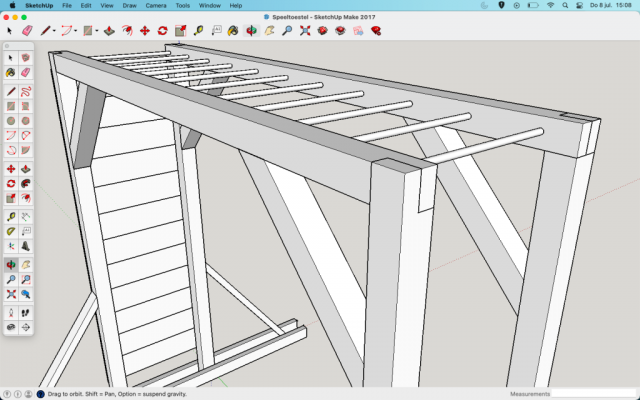

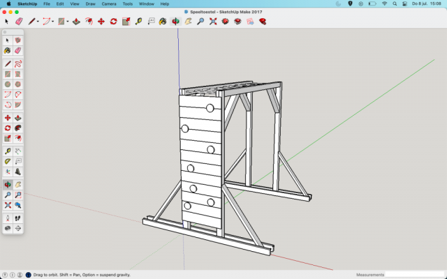

Ik heb van een oud speeltoestel de 'monkey bars' (zo'n rek om aan te slingeren) over kunnen nemen en wil deze gebruiken in een nieuw te maken speeltoestel. Ik heb een schetsje gemaakt. Aan 1 kopse kant komen van die klimstenen, aan de andere kant een ladder gemaakt van planken oid. Middenin komt een gedeelte om te schommelen en een klimnet.
Het idee is om de staanders te maken van 90x90 douglas palen en de liggers van 45x90 balken. Ik heb deze maten overgenomen van dezelfde speeltoestellen die te koop worden aangeboden. Ik ga er dus vanuit dat dat stevig genoeg zal zijn. (Bron: Spielturm Nils-1 mit Kletterwand und Schaukel zum klettern und schaukeln)
Ik zou de staanders aan de monkey bars willen verbinden met een halfhout verbinding waar nog een draadeind en moer doorheen komen. Dit om in de toekomst het geheel weer demontabel te hebben. Houtdraadbouten gaan altijd vastzitten en afbreken.
Waarom een halfhout verbinding? Ik heb meerdere mensen dit zo zien doen op YouTube.... (
Kan iemand me vertellen of deze halfhout verbinding stevig genoeg is? En zo niet, welke verbinding zou ik dan moeten maken?

Lijkt me wel, zeker met de schoren. Hoe zwaar zijn de kinderen en misschien even de sagulator raadplegen.
In je tekening zijn de liggers geen 45x90 maar ook 90x90.

Ik bedoelde met de liggers de balken op de grond en de schoren die daaraan zitten. Dat rek waar de spijlen aan zitten is al compleet gemonteerd en die palen zijn inderdaad 90x90.

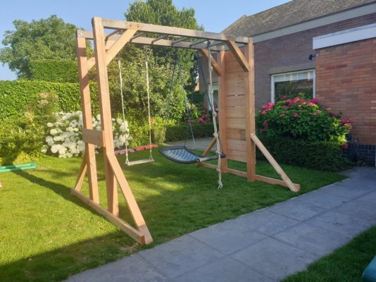

Ik heb alleen van boven in de staanders geschroeft met flinke houtdraadbouten en de schoren ook met schroeven. Staat nu een jaar of 3 en houdt zich prima. We hanger er ook de ringen, schommel en hangmat aan en werkt goed. Als ik schommel zie je wel dat er beweging in zit (ik weeg dan ook 100+ helaas). Is geïmpregneerd douglas wat een metertje in de grond staat (met ong. 40 kg beton per poot). Mijn gok is dus dat het zonder de half houtverbinding ook wel blijft staan (hoewel ik wel 1 half-houtverbinding heb gebruikt in de hoek).

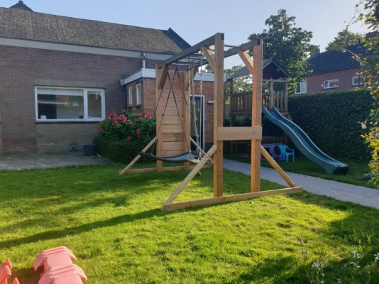

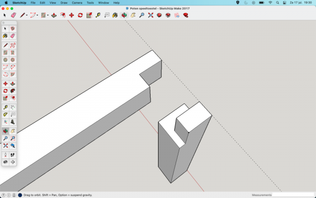

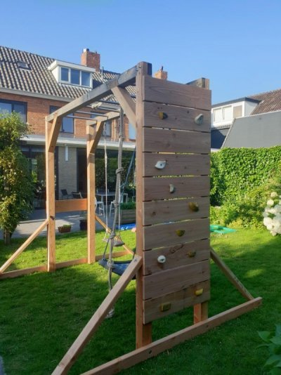

Inmiddels staat het hele gevaarte. Ik heb uiteindelijk een iets andere verbinding gemaakt tussen het rek en de staanders waardoor het rek iets meer wordt ondersteund.
De palen die als 95x95 werden verkocht bleken 100x100 te zijn dus aan stevigheid geen gebrek...
Op de kopse kant zijn 20mm douglas planken bevestigd met 10mm ruimte ertussen. Hier zijn goede klimgrepen op geschroefd. Op de andere kopse kant maak ik nog een simpele ladder.
Het geheel staat erg stevig en geeft ook bij hard schommelen geen krimp.
thumbnail_20210717_192406.jpgthumbnail_20210717_192427.jpgthumbnail_20210717_192443.jpg

Ik ben onderaan begonnen en heb een beetje de route ingebeeld die je moet klimmen. Na een paar grepen heb ik de jongste laten klimmen en dan kom je er snel genoeg achter waar er nog een greep bij moet.
Maak het ze niet te makkelijk!
