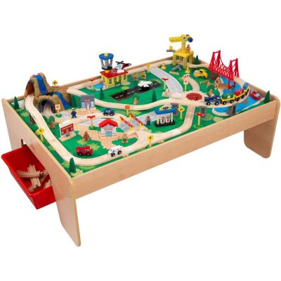

Collega's van mij zouden voor hun kinderen een Kidkraft treintafel willen kopen.
Toen ze mij een foto lieten zien dan leek mij de constructie nogal basic, dus zou ik deze eigenlijk zelf willen maken.
Aangezien ik zelf nog maar mijn eerste stappen in houtbewerking aan het zetten ben zou ik dus via dit onderwerp wat tips willen verzamelen.
Iemand een voorstel wat voor hout ik best zou gebruiken? Bv 12mm multiplex?
Hoe kan ik de horizontale plaat (waar het speelgoed opligt) best monteren?
De tafel moet naar een 1e verdieping (appartement) dus het moet dus mogelijk zijn om dit in elkaar/uit elkaar te halen.
Ik dacht aan domino's (als mijn buurman mij even uit de nood wil helpen tenminste, zelf nog geen in bezit) zonder te verlijmen :)
Eventueel onderaan nog enkele L profielen met schroeven bevestigen.
Als opslagruimte voor het speelgoed dacht ik gewoon aan 2 houten bakken op wieltjes, geeft een beter overzicht (voorbeeld)
Het gaat om deze tafel met volgende afmetingen 124 x 87 x 41 cm (lxbxh)

Inderdaad een leuke tafel. Ben met name benieuwd hoe je het bovenblad gaat intekenen/kleuren etc.
Berken multiplex van 12 of 18mm lijkt me een prima keus.
Het ontwerp bestaat uit 5 platen:
2x zijpanelen 84x41
2x langslatten ±122x12(?)
1x bovenblad 122x±82
Is dus te maken uit een enkele plaat 244x122 of als je genoegen neemt met 60cm ipv 82, uit 3 platen 122x61, waarbij de zijpanelen "in elkaar" genesteld zijn om materiaalverlies te verlagen.
Het origineel heeft duidelijk propjes om schroefgaten af te dekken of het zijn de uiteinden van deuvels.
Zou zelf neigen naar schroeven ivm het demonteren, misschien in combinatie met een KREG jig (heeft de buurman ook?)
Domino's heb ik zelf nog geen ervaring mee maar ja, waarom zou het niet gaan met 4mm domino's?
Horizontale plaat kun je opleggen op langslatjes of in een gleufje die je rondom infreest in de langslatten en zijpanelen. Is met 12mm misschien niet de beste oplossing. Direct vastschroeven kan ook.
Overweeg een geïntegreerde lade... de ruimte is er. danwel gewoon als inzet bovenin of er onder.
De lades zoals kidkraft dat zelf bedacht had werkt ook goed inderdaad.
Ik zag dat ie ongeveer $160 kost dus dat kan inderdaad wat goedkoper als je het zelf gaat doen.
Ben benieuwd naar het eindresultaat! Success

Ik ga 18mm berkenmultiplex gebruiken, 12mm is misschien net iets te weinig.
Dan moet ik de afmetingen maar eens proberen uit te tekenen.
Een geïntegreerde lade zou ook mooi zijn, maar dat is nog net iets te moeilijk voor me denk ik.
Ik ga al blij zijn dat ik de 2 zijpanelen al mooi rond krijg met mijn decoupeerzaag :)
Als ik het met domino's in elkaar zou krijgen dan kan ik langs de onderkant/binnenkant nog altijd extra schroeven zodat het echt goed in elkaar zit.
Schoolbordverf zou ook een mooie extra zijn, dan kunnen ze ook amuseren met krijt :)

Ik heb ook de Legio tafel als inspiratie gebruikt voor een speeltafel, en deze gemaakt uit 12mm berken multiplex. Mijn ervaring is dat dit ruim voldoende voor de toepassing is.

ik heb hier nog wat resten met plaatmateriaal.
Ik dacht zowiezo al eens te proberen om de vorm op een slechtere plaat uit te tekenen.
Zou zonde zijn als ik het direct op de berkenmultiplex uitprobeer en dat dit al mislukt :)
Ik heb dit nog eens aan mijn collega nagevraagd en zij vinden 2 bakken op wieltjes al ruim voldoende.
Is 12mm sterk genoeg om zo'n bakjes te maken? Volgens mij wel maar ik vraag het liever :)
Het gaat om dit ontwerp: http://www.kidkraft.com/toys-and-playsets/trains/17751
edit: ik dacht dat die je op de horizontale plank een matje ofzo moest uitrollen, maar ik heb in een filmpje gezien dat dit 2 platen zijn die waarop alles geschilderd staat.

12mm is zeker ruim voldoende.
Mocht ik zo'n tafel maken (en mss zal ik dat dit weekend wel eens doen voor de fun) dan zou ik de plaat (tafelblad) er los in leggen op een regelstructuur. Op die manier kan je de plaat bij schade vervangen, er een nieuwe plaat inleggen, of met andere sjablone werken.
Bv: - 1 plaat bekleven met duplo-platen aan de ene zijde, en lego-platen aan de andere zijde,
- 1 plaat met bordverf aan de ene zijde, en met een glasplaat aan de andere zijde (voor het schrijven met stiften op glas)
- 1 plaat met een wegenpatroon voor auto's aan de ene zijde, en een sporenpatroon aan de andere zijde.
En je kan alles netjes wegstoppen door de platen op elkaar te leggen.
Nu ja, mijn idee, en hoe meer ik eraan denk, hoe meer zin ik krijg om er ook 1 te maken :p

Ik was van zin om langs de binnenkant latjes vast te schroeven, zodat het blad ik het blad daar op kan leggen.
En goed idee om misschien meerdere platen te voorzien.
