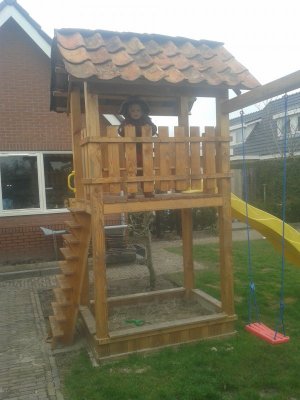

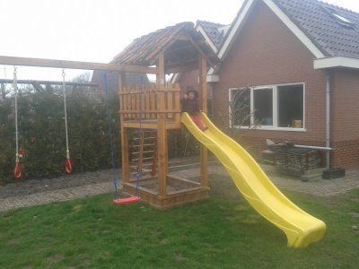

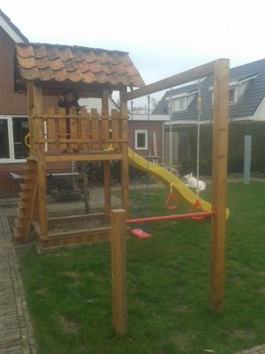

Ik heb deze vorig jaar voor mijn kinderen gebouwd. Ik heb ruw larixhout gehaald, en dit allemaal geschaafd, kanten afgerond en bovenstaande er van gebouwd.
Het plateau zit op 1.50 hoog omdat een standaard glijbaan op deze hoogte heeft. Omdat ik vergrijzen niet mooi vind, heb ik alles in een goede olie gezet die er intrekt.
Bovenin zit een bankje waar veel gebruik van word gemaakt om te eten, drinken, zwaaien, roepen, schreeuwen enz... :D
Onder de zandbak, die lekker droog blijft, en met zitrand. Ook de schommel, ringen en rekstok zijn niet vergeten.
