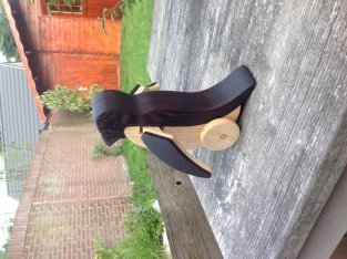

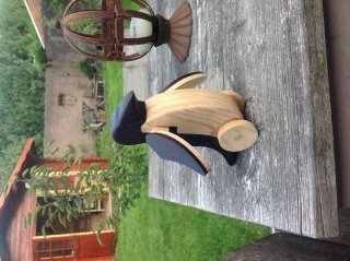

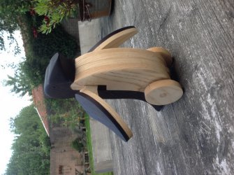

Speelgoed pinguin van Wenge en Essen
Baloo
1 jan 2013
10
Oosterhout.
Deze speelgoed pinguin heb ik een tijdje geleden gemaakt voor het zoontje van goede vrienden. Het is een combinatie van Wengé en Essen. Binnenin zit een krukasje om de vleugels te laten bewegen. De wieltjes staan bewust off-center om een waggelende loop te krijgen foto's draaien lukte even niet op de ipad.

Leuk idee, zier er ook mooi uit! Is wengé goed te gebruiken bij speelgoed voor kleine kinderen die nog wel eens de tanden erin zetten?

@ Mark, het is wel zaak dat je het heel goed glad afwerkt. Het is best hard, zal dan niet vlot kapot gebeten worden door een kindje. Verder heb ik het afgewerkt met een zgn " food grade" olie welke ook voor keukenbladen/ snijplanken gebruikt wordt.

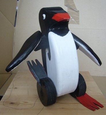

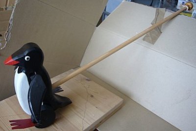

Heb de tekening aangepast: er zitten nu flappoten aan en een duwstok. Bovendien is hij gemaakt van 4 lagen multiplex , waarbij ik het ruggedeelte steeds ook heb "vastgeplakt" en mee heb uitgezaagd aan het borststuk. Het patroon op de penguin zelf is gebaseerd op de tekening die de Adelie-pinguin heeft. Bovendien heb ik het model vergroot naar 120%
