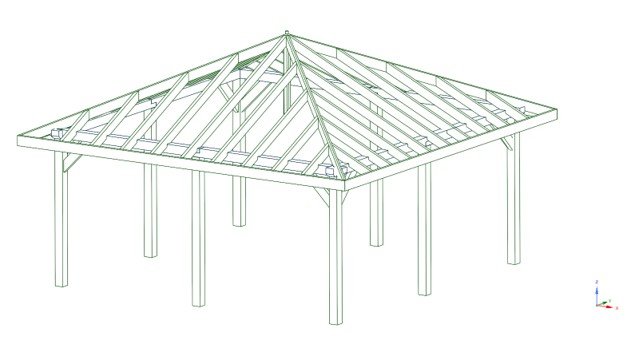

Ik ben met een schets bezig voor een overkapping in de tuin waar we later een fijne zithoek en mogelijk een buitenkeuken willen maken.
Het plan is een een eikenhouten onderstel met een douglas kapconstructie. En als het lukt een groen dak erop van Sedum.
Afmetingen ergens rond 5x5m.
Op de schets ontbreekt nu nog de laag planken die over de spanten worden gemonteerd.
Nu vraag ik me af of een piramide dak zoals dit van zichzelf stabiel is of dat ik rekening moet houden met spatkrachten.
De lange balken waar het dak op ligt zijn namelijk in 2 delen vanwege de lengte en maken in feite een scharnierpunt.
Bij voorbeelden die ik online bekijk zie ik een mix van daken zonder trekontlasting en ik zie voorbeelden van deze daken die een paar liggende planken aan de sporen hebben om het eventueel spreiden van het dak tegen te gaan.
Als ik dit van papier vouw dan voelt het wel vrij stevig. Zeker als ik mijn papieren modelletje vergelijk met een traditioneel vlak dak, die duw je zo weer plat als je de onderkant niet aan elkaar zet.

Gelet op gewicht zal er sprake zijn van spatkrachten. In de praktijk is dit op te lossen door van hoek naar hoek (diagonaal) een trekstang aan te brengen met daarin een spanwartel. Vanuit de nok kun je om door buiging te vooekomen een ophang stang aanbrengen die in de midden de trekstangen op hoogte te houden. Op de hoeken zal dan een soort schoen aan gebracht moten worden waaraan de trekstangen bevestigt moeten worden en goede bevestiging aan de hoeken gemaakt kan worden. Hou rekening met de belasting van het sedumdak.

Dank je Jan. Voor Sedum zag ik een belasting van 80Kg/m2. Dat is vrij fors inderdaad. Ligt er nog geen sneeuw op. Ik zal eens kijken naar trekstangen en spanwartels.

een lengte van 5 m splits je niet op
dat is nog een standaardlengte
bij mijn houtboer betaal ik tussen 5 en 7 m 50 cent/m meer
hoe kleiner de dakhelling, hoe groter de spatkrachten
zet trekkers
zowel diagonaal als in het midden evenwijdig met de zijden

Ik had alleen nog niet echt een antwoord op mijn initiële vraag, maar ik ga er maar vanuit dat een paar trekstangen geen kwaad kunnen en het staat vast ook decoratief.

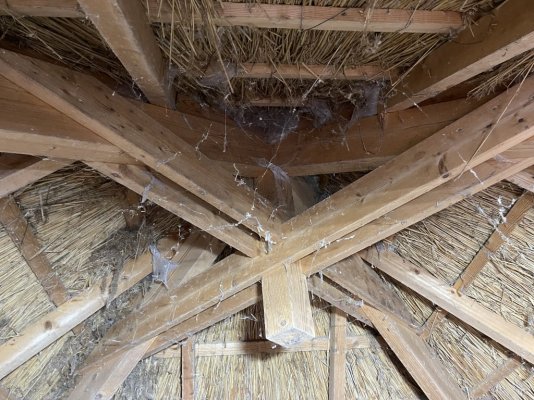

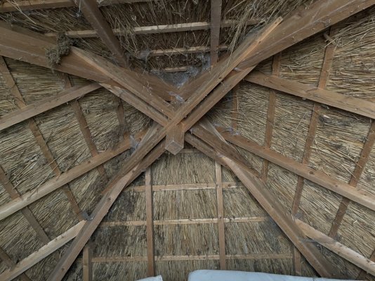

Dit vind ik een intrigerende vraag.
De hoofdconstructie is de buitenring en de 4 spanten naar het midden.
De buitenring wordt op trek belast door de duw krachten van de nok balken.
Supersterk, en dan komen er door het gewicht wat buigkrachten op de (andere) balken.
Alles hangt vd verhoudingen af, of dat een probleem is.
Je zou om inzicht en gevoel er bij te krijgen de constructie van spaghetti kunnen maken.
Hoe dat precies gaat weet ik niet maar er worden allerlei constructies mee gemaakt, bruggen en zo, ook voor wedstrijden.
NB, mooie kap hier boven, zelf gemaakt of zelf gekocht ? :)
( Je kan nog even met de zwabber en de bladblazer er door en dan hard weglopen )
Dat werkt alleen als de belasting altijd gelijkwaardig is verdeeld. In andere situaties kan het vierkante grondvlak eenvoudig vervormen. Daarom wil je altijd een driehoek maken. Die is altijd vormvast.
