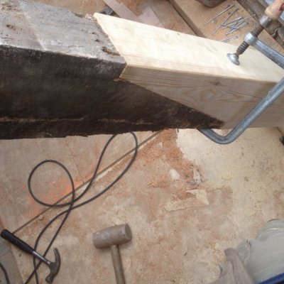

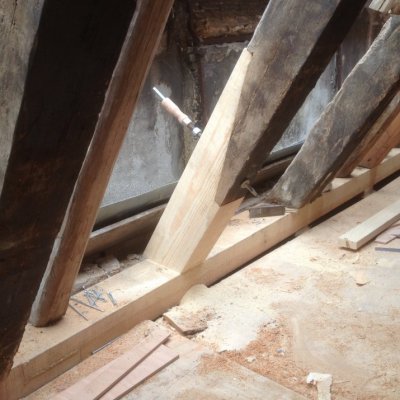

Momenteel in een oud gebouw aan het werk.
De dakvoet is slecht.
muurplaten gedeeltelijk vernieuwen en 16 spantpoten aanlassen hierbij enkele foto's.

Als er enkel hanebalken zitten en geen gordingen vraagt de las wel om een stalen band rond de onderste helft van de las. Tenminste, zo zou ik het toch doen.

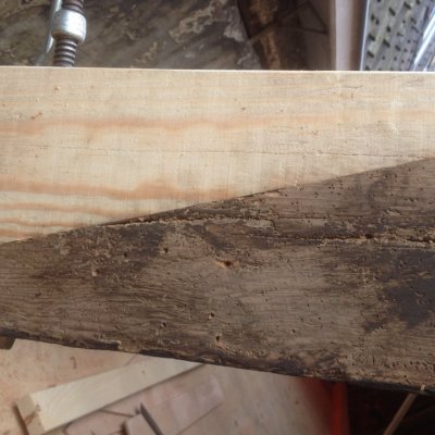

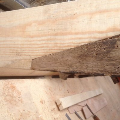

Hierbij nog een toelichting.
De oriëntatie van de las is door de architect vastgelegd.
De las is volledig gelijmd in constructielijm.
En twee m12 draadend.
De las zit met een draadend aan de voet vast op de muurplaat.
De kap wordt eerst geheel klaargemaakt.Daarna schoon gemaakt en daarna gespoten door een bedrijf om de houtworm tegen te gaan.
