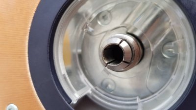

Vanvond wilde ik het spul voor de eerste keer testen, maar tot mijn verbazing passen de freesjes niet. Ik heb de 8mm freesjes besteld, lijkt mij dat deze horen te passen? Het viel me op dat wanneer ik de spantang helemaal open, slecht 3 van de 4 gleufjes opengaan, de 4e blijft dicht. Kan het daaraan liggen? Ik heb geprobeerd de spantang helemaal uit de frees te halen, maar dat lukt me niet en ik durf niet meer kracht te gebruiken dan wat ik nu heb gebruikt. Kan mijn vermoeden kloppen dat de spantang mogelijk niet goed is? Iemand nog tips/ideeën? Of gewoon terug naar de leverancier van de frees?

De foto van de spantang:

De afgebeelde spantang is dus duidelijk niet goed.
Er is maar een weg te gaan:
terug naar de leverancier.

Spantang is idd niet goed. Meet ook de asmaat van de freesjes een na met een schuifmaat, daar wil wel eens een behoorlijke afwijking inzitten bij goedkopere freesjes is mijn ervaring.

klopt, slechte spantang, contact opnemen met de verkoper. veel gezever voor zowel jij als de leverancier voor zo'n klein onderdeeltje, maarja.
zeker niet proberen om de spantang met veel kracht er uit te halen, zodat ze de schuld niet op jou kunnen steken.

Goedenavond Sjoerd, de spantang lijkt mij inderdaad niet ok meer. het lijkt mij voor 51% ;-) zeker dat deze spanmoer is aangespannen met sleutel zonder freesje in de opening. hierdoor komt er teveel spanning op het staal wat nog aan elkaar verbonden is. als je deze eruit haalt kan je het zien. ( jammer genoeg dit nog wel eens meegemaakt met leerlingen/'stage-lopers'.
Succes en het is gelukkig makkelijk op te lossen.

De moer is er ook af terwijl de spantang nog in de machine zit. Deze hoort in de moer geklikt te zitten, met het losdraaien komt de spantang dan ook los. Wanneer de spantang niet in, maar onder de moer zit kan deze ook een schade zoals deze oplopen.
Weet niet of dat hier het geval is, maar als het een nieuwe freesmachine betreft zou ik naar de leverancier terug gaan.
De frees mag ook niet helemaal in de spil zitten, maar moet een milimeter terug getrokken worden, bij het aandraaien drukt de spantang de frees nog iets naar beneden, als deze helemaal onderin zit levert dit een klemmende frees op. Een o-ring onder in de spil zorgt dat je deze fout niet kunt maken.

Ik heb dit met mijn OF 1000 gehad. Je kan met een platte schroevendraaier en hamer de spantang er voorzichtig uitslaan. Hierna moet je de spantang in de moer drukken. Dit kan je gewoon met de hand doen. Als de spantang na het verwijderen niet alles opent is die inderdaad kapot. Dan moet je met de verkoper contact opnemen om e.e.a. uit te werken.

Zolals al eerder opgemerkt, ontbreekt de moer op de spantang. Deze hoort daarin vastgeklikt te zijn zodat je met het losdraaien de spantang ook uit de schacht trekt. Ik heb het idee dat je de spantang in de schacht steekt en dan pas de moer erop zet. Dat gaat dan gegarandeerd fout en krijg je waarschijnlijk je freesje ook niet meer los....

Bedankt voor alle reacties! Ik heb contact gehad met de dealer en geloof het of niet, het advies was om de spantang met een fohn te verwarmen en dan met een tang proberen vrij te krijgen. Met een ongemakkelijk gevoel ben ik er voor gaan zitten, en wat blijkt, met wat moeite werkte het nog ook! Spantang eruit, in de spanmoer geklikt en alles werkt nu, ook met de frezen van ecotools!
