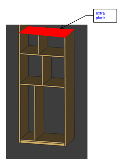

Ik zal voor een vriend de volgende kast maken:
Mijn idee is om de twee columns en de boven stuck in de werkplaats te lijmen en de drie delen op mijn vriend's in elkaar te zetten. Zodat zal het een beetje makkelijker met het vervoer zijn.

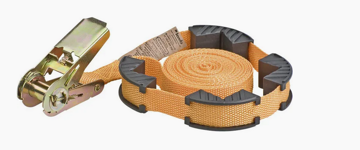

Nu mijn problem is hoe kan ik span zetten als ik de boeven stuck lijm want de lengte is 2800mm en ik heb geen lijmtangen die dat kunnen doen... Spanband rond de hele stuck? Iets anders?
Dank jullie voor de hulp :)
Simon.

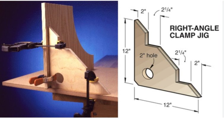

Je zou inderdaad een band of hoeksspanner kunnen gebruiken
die hoekstukken kan je eventueel ook zelf maken dan kan je een standaard spanband gebruiken1741891522649.png

Op je 3d artist impression lopen de zijwanden links en rechts door van boven naar beneden, maar je schrijft dat je de kast in drie delen wil maken, twee kolommen het horizontale bovendeel.
Hoe wile dat gaan doen?

Je zou zoiets kunnen doen en dan de hoekstukken zelf maken.
Oh ja dat lijkt me een goede idee eigenlijk! Dank je voor het idee :)

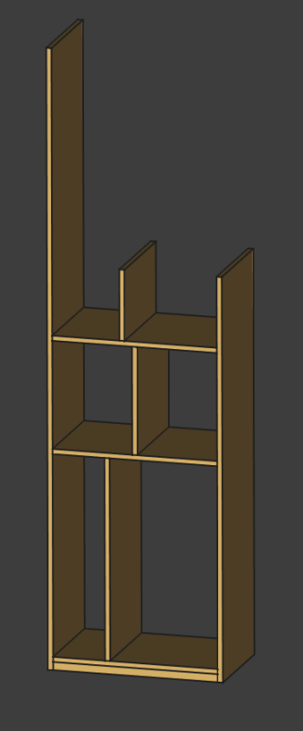

Ja dus mijn idee was de kolommen te maken met de lange kanten. Zoals dit:
(En ook misschien zonder de kleine plek)
Laat staan een trap op
Trap en deuren zijn mijn probleem inderdaad :)

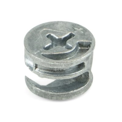

Ik weet zo even de officiële naam ervoor niet.
Minifix heten ze. Is wel verkrijgbaar op internet of in bouwmarkt.
Wel een goede mal gebruiken als je ze wilt gebruiken. Anders heb je wel wat uitdagingen met bevestigen.

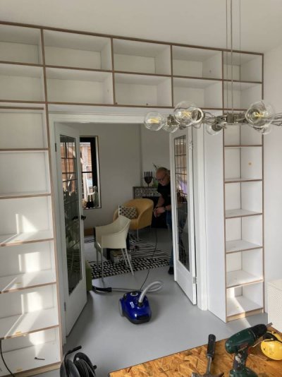

Ik heb ongeveer zo'n kast voor een kennis gemaakt.
Ook in 3 delen. 2 staanders en een bovenstuk. Alles in elkaar gezet met deuvels (die ik wel iets kleiner heb geschuurd, want het ging best wel stroef in elkaar) en gelijmd in de werkplaats.
Gebruik gemaakt van de "haakse hoeken" zoals in het bericht van Thomasz. Gemaakt van wat restmateriaal.
En van de extra plank zoals in de tekening van Boertje125. Niet helemaal door laten lopen tot aan de voorkant.
(voorkant van dat montage plaatje moet nog wit geschilderd worden). Tijdens het in elkaar zetten in de woning, de staanders met 4 schroeven bevestigd aan het bovenstuk.
Het onderste gedeelte van het bovenstuk wel met een achterwand verstevigd om doorzakken te voorkomen. De staanders hebben geen achterkant.

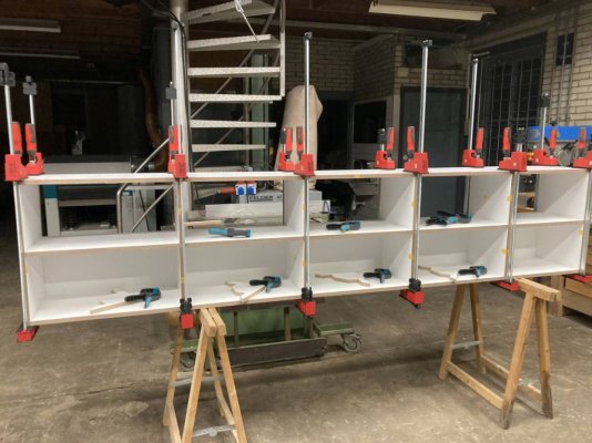

Geen lange lijmklemmen nodig gehad, wel veel klemmen van 80cm.
