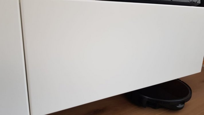

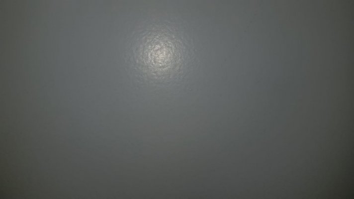

Begrijpelijke reactie, zo zonder foto's zegt het niet zoveel. Ik heb het even met flits geprobeerd en dan wordt goed zichtbaar wat ik bedoel
Dit is van een afstandje en dan ben ik tevreden met het resultaat

Dit is van dichtbij en dan zie je dat het toch niet glad is

Het superglad krijgen is een kwestie van veel lagen opbrengen en dan natslijpen. Dus zoals de carrosseriejongens het doen. Strak MDF in de meubelindustrie is trouwens vaak folie-werk, dat kun je in je eigen toko niet doen.
Maar een tip: breng het spul naar een meubelspuiter. Kost wat, maar het resultaat is dan wel perfect. (Bij voorkeur eentje die heel goed in luidsprekerboxen is.)

Wat je ziet op de foto's noemen ze in de autolak wereld orange peel.
Dit kom ook voor bij spuiten, alleen komt het dan door het proces van harden van de lak.
Hier komt het voornamelijk door de roller.
Bij auto's kun je het aanpakken door de blanke lak laag nat te schuren en dan weer op te polijsten tot hoogglans.
Je zou een deurtje of een ander proefdeel een kunnen proberen.........nat schuren met korrel 2000 of 2500
En daarna de schuursporen wegpolijsten met een poetspad op een machine.
Om te zien hoe glad je hebt geschuurd kun je controle poeder van 3M gebruiken.
Dat laat je (op het soms frustrerende af) zien waar je nog moet schuren.
