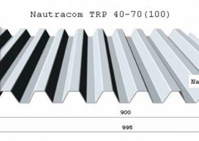

Ik ga een koof tegen een plafond maken met platen zoals op de foto.
Heeft iemand een idee wat voor schroeven ik kan gebruiken om vuren latten tegen dit plafond te schroeven?

Als het een stalen dakplaat is: zelftappers, gipsplaatschroeven voor metalstutt werkt ook.
Als het een staalplaatbetonvloer is: pluggen en schroeven.

Dat hangt er een beetje vanaf waar je op schroeft. Door de max 0,7mm druk je elke spaanschroef zonder voorboren lijkt me.
Wel apart om een buiten dakplaat te gebruiken voor binnen afwerking. Wat is de overweging?
Aha. Ik lees verkeerd. Dit is de binnenkant van het dak en daar wil je latten tegen schroeven. Lijkt mij dat dat niet gaat werken. Op die max 0,7mm blijft niet veel hangen.

het is niet gebruikelijk om stalen dakplaten op houten balken te bevestigen
ik zou houtbouwschroeven met een tellerkop gebruiken

Die dakplaten zijn minimaal 0,75 mm dik en daar kan je best wat aanhangen.
Kijk anders eens op een site van een leverancier, daar kan je vinden welk gewicht en hoe je het eraan kan hangen.
Bij een verlaagd plafond van metalstutt profielen wordt er ook in hetzelfde blik geschroefd.

Ik wil enkel vuren laten aan een stalen dakplaat bevestigen. Dus eerst door hout en daarna de schroef door de plaat. Wat heb ik hiervoor nodig?
