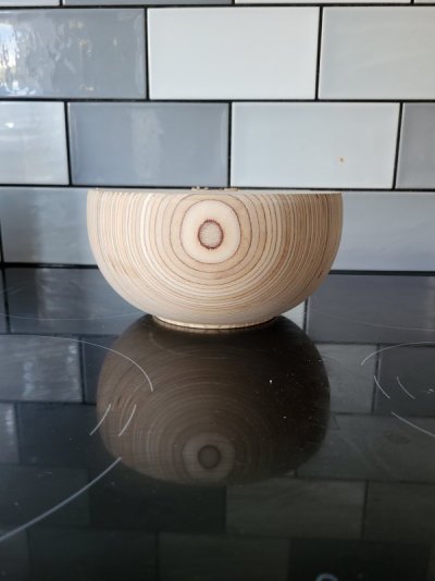

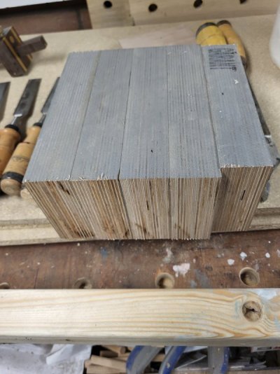

Ik had tijdens de ODH van onze afdeling groenlo de maandopdracht gekregen. Draai iets van "triplex/multiplex". Ik even de houtvoorraad bekeken en daar lagen nog wat resten van deuren/garantieplaat 4 cm. Ik dacht dat is ideaal.

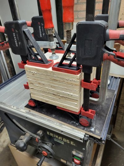

Gezaagd geschuurd gelijmd en toen in de klemmen.
Dan het voorlopige resultaat

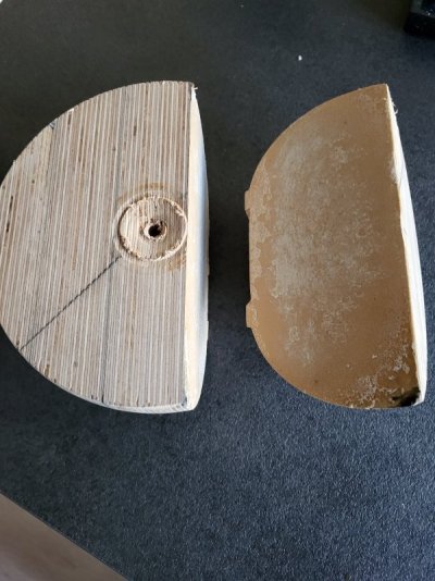

Mooi ronde vorm alle gaatjes weggewerkt en toen de binnenzijde.
Ja die vloog eruit, diameter ongeveer 20 cm, een deel ving mijn arm op het andere lag in het gangpad.
Ja voor ik begon dacht ik nog span het niet te strak aan het is een inwendige passing. Dat is een (deel) oorzaak. Zijn deze platen geschikt om met d3 lijm te lijmen?
De lijm heeft op de hoeken niet geheel gepakt. Was iets te onnauwkeurig met schuren, of te snel.

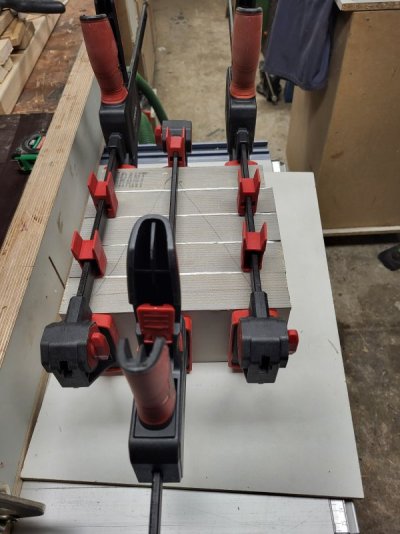

Heb weinig vertrouwen dat ik dit goed kan klemmen. Had hem opnieuw vlak geschuurd gelijmd en in een klem gezet. Bovenkant sloot mooi onderzijde niet genoeg.

De vlakken sluiten, na een grondige schuurbeurt, prima op elkaar aan. Als ik deze ronde vorm ga klemmen dan uit het kamertje waar ik de schaal opspan niet meer mooi aan. Ik kan nu maar met een klem werken.
Bovendien is het vertrouwen in de lijmnaad wel weg. Ik kan wel goed koppen maar een schaal terugkoppen nou dan bid ik maar dat ik hem mis.

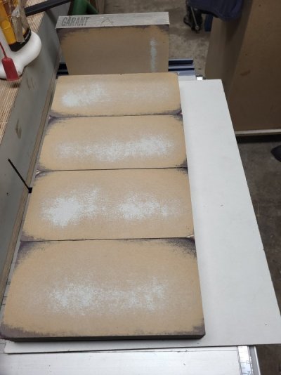

Ik zie op een plaatje een stel blokken hout, die wel geschuurd zijn, maar niet volledig zijn ontdaan van de fabrieks coating. Daarna zie ik een plaatje van een stukje draaiwerk, dat precies op die laag gebroken is. Als de lijm gehecht had, had de breuk er heel anders uit gezien. Lijm maar eens een paar stukken onbehandeld multiplex op elkaar en probeer dat dan eens op de lijmnaad te splitsen. Dat gaat je niet lukken.
Ik zie inderdaad dat de lijm niet goed hecht, of dat door verf of een coating is kan ik niet helemaal opmaken uit de foto's, maar ik vind de kleurverschillen in de oppervlaktes na het schuren op zijn minst verdacht.

Ik gebruik vaak de multiplex stroken die over zijn van deurplaten en die lijmen alleen als ik ze met de bandschuurmachine of de vandiktebank van de toplaag ontdaan heb. Zelfde met stroken uniprime van boeideel overschotten. De fabriekscoating is diep in de toplaag gedrongen en die zorgt er voor dat de lijm niet hecht. dat lijkt hier ook het geval te zijn.

Er staat nieuw in de klemmen. Blank multiplex. Ik heb inderdaad het multiplex van de deuren zo geschuurd dat alleen de verf laag er af was. Als ik nog wat met de rest ga doen dan zien jullie het wel.
+1 plus dat de verf er nog niet helemaal af lijkt te zijn op de foto's
