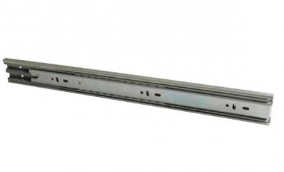

Ik heb redelijk goedkope ladegeleiders met softclose gekocht.
Het gaat om deze: https://goedkope-ladegeleiders.nl/product/ladegeleider-45kg-500mm-softclose/
Ze zijn identiek aan dezen: https://www.onlinedeurbeslagshop.nl/Paar-ladegeleiders-50-cm-Met-softclose
Mijn probleem is dat het openen best wel zwaar gaat. Ook kost het soms wat kracht om de soft-close in werking te stellen (dan blokkeren ze een beetje 10cm voor het einde).
Mijn eerste fout was dat ik dacht dat de ladegeleiders 12mm breed waren (ze zijn 12.7). Maar ook met lades die 2mm smaller zijn lopen ze niet zo soepel als verwacht.
Heeft iemand anders nog een goed idee hoe ik ze soepeler laat lopen?

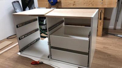

De kast is behoorlijk haaks. De voor en achterkant scheelt minder dan een millimeter.
Het antwoord lag in het vet! Met een behoorlijke scheut wd40 lopen de lades als een trein!
