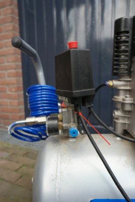

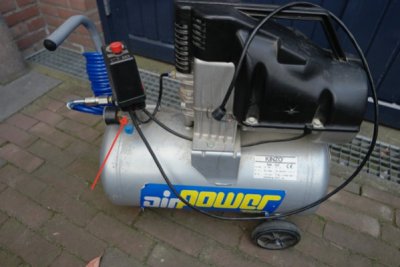

Hallo allemaal,
Ik heb een draadbreuk in het snoer van mijn compressor. Dat snoer wil ik vervangen
maar dan zonder al te veel los te schroeven.
Wie kan mij vertellen hoe dat in zijn werk gaat?
Alvast hartelijk dank,
vriendelijke groet,
Tjeerd

Hoi Tjeerd.
Je moet het kapje van de pressostaat (zwarte kastje met de rode knop) afhalen, aan de bovenkant bij het knopje zit een schroefje als dit los is gaat de kap er af. je kunt dan de aansluitkabel zien zitten en deze moet je vervangen door een andere.
De wartel kun je het beste er even uithalen en later met het nieuwe snoer weer monteren.
Als je een snoer met drie aders gebruikt dan moet de geel groene ader op het voetje van de pressostaat geschroefd worden.
Verder kan er niet veel misgaan
Veel succes.
groeten Christ.

Hallo Christ,
bedankt voor je tip. Het nieuwe snoer (met aangegoten stekker) is gemonteerd. Ik was in de veronderstelling dat je met het bedoelde schroefje de maximaal in te stellen druk kon regelen.
Ik heb namelijk eens een compressor geleend waar dat het geval was.
Nogmaals dank!
Vriendelijke groet, Tjeerd
