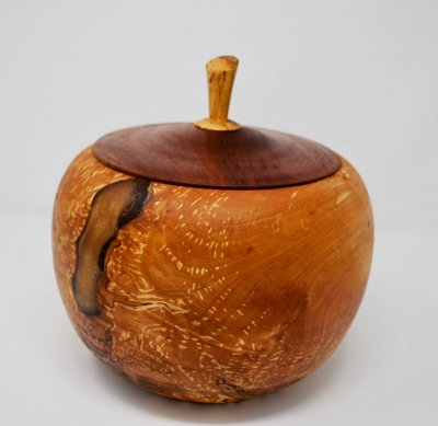

Ik had nog een flink stuk iep liggen dat er zo op het eerste zicht nog goed uit zag. Dat viel achteraf nog aardig tegen:rolleyes:. Weer een stevig leermoment gehad.
Enfin, eerst het uiteindelijk resultaat maar eens tonen. Body van de pot uit de iep, het dekseltje uit een reststuk mahonie en het steeltje uit een stukje rhodondendron. Aan de buitenzijde afgewerkt met verbeterde houtolie, aan de binnenzijde met druivenpitolie. diameter = 23 cm, hoogte pot = 21 cm.

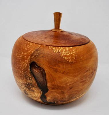

Het leuke van dat mahonie is dat als de lichtinval anders is, de kleur anders lijkt. Dat kun je op deze foto goed zien.

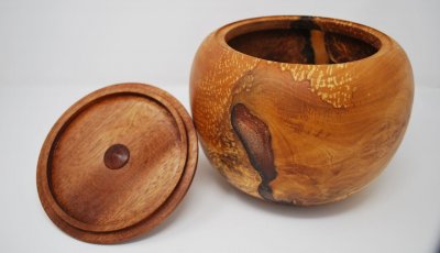

En hier met het deksel er naast. Ik heb een flink stuk met epoxy gevuld: tijdens het draaien van de vorm, kwam er een flinke schorsinsluiting tevoorschijn. De schors en andere zooi die er in zat heb ik met een heel smal beiteltje er uit geschraapt. Aan de ene kant heb ik met goudgekleurde vlokjes in de epoxy gewerkt (1e foto), aan de andere kant met koperkleurige.
Bij het verder in vorm draaien van de kom kwam ik bij de voet flinke stukken tegen die erg slecht waren. tegen molm aan. Daar ben ik flink met sanding sealer op bezig geweest. Dat heeft wel wat geholpen maar volledig afdoende was dat niet. In de bodem een sparing gedraaid om op de klauwplaat met expansie te kunnen werken. Dat was niet de juiste keuze: ik had beter een pen op de bodem kunnen draaien. Tijdens het uithollen kwam de pot los omdat de rand waarop de klauwplaat hem vasthield uitbrak. Gelukkig viel hij in de berg krullen op de vloer, dus was er weinig tot geen schade. En ik stond niet in de vuurlinie. Maar de schrik zat er wel een beetje in. Hoe nu verder? In een lijmblok had ik op dat moment geen fiducie, dus toch maar weer de faceplate tegen de bodem aan geschroefd: dat gaf me in ieder geval zekerheid. Leermoment dus. De uitgebroken stukjes in de bodem weggedraaid, geschuurd en ondertekend. Wel met 4 zichtbare schroefgaten:eek:.....maar ach, die zien we niet als de pot in gebruik is. Dat pak ik bij de volgende dus anders aan.

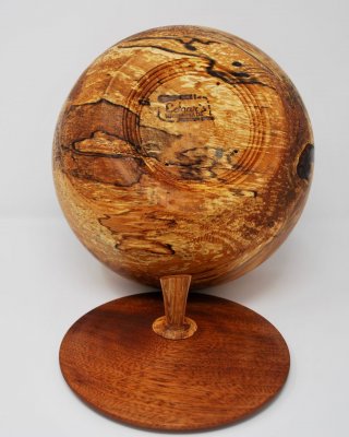

Die bodem. Hier is denk ik goed te zien hoe slecht dat hout aan de onderzijde is. Ik vraag me nu af of ik dat (veel) beter had gekregen als ik 'm daar verder had afgedraaid. Maar ja, de tekening is wel mooi.
