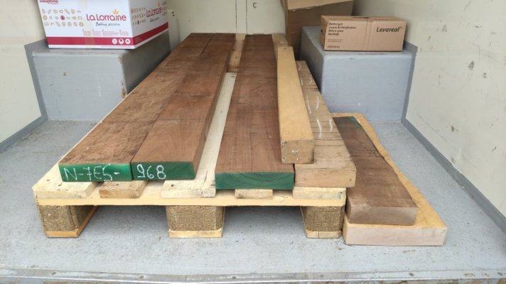

Bij een lokale groothandel een klein pakket amerikaanse notelaar gekocht, 52mm dik, kwaliteit prime (ja dan betaal je wel de hoofdprijs helaas). Een paar afvalstukken heb ik ook nog meegekregen :cool:

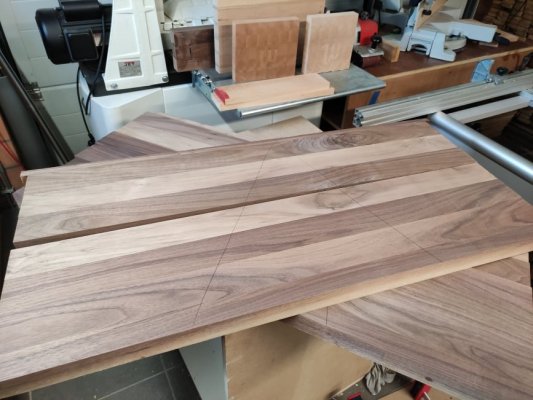

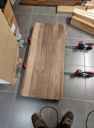

Na schaven en verzagen, eens los passen in de klemmen:

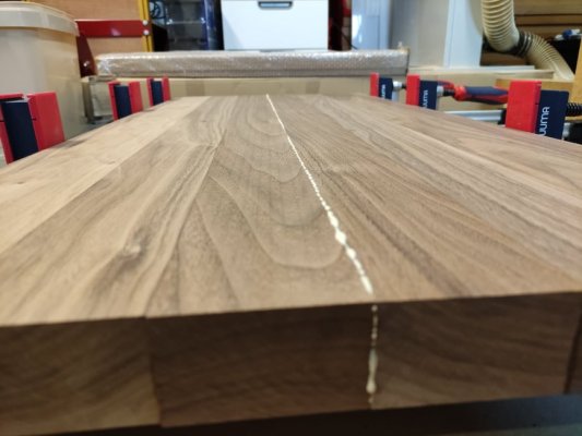

Na klemmen in 2 delen, nog eens bookmatched op de vlakbank zodat de naden goed aansluiten, daarna opnieuw verlijmen, zo ben ik zeker dat ik vlak gelijmd heb, hoef ik ook niet veel kracht erop te zetten:

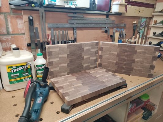

Na verlijmen helaas het schuurwerk:

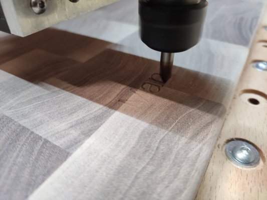

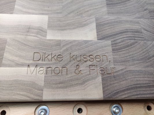

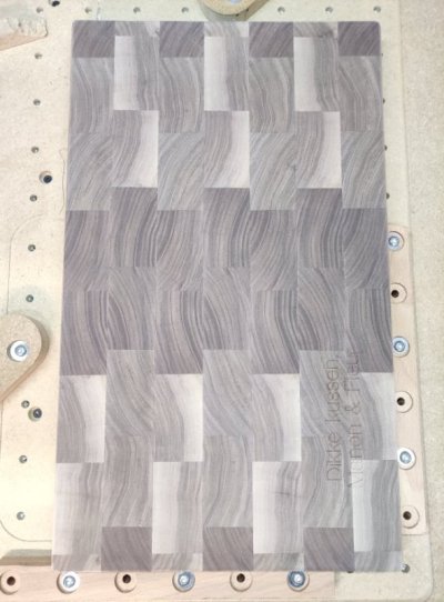

Er moest ook tekst in gegraveerd worden, ze had gevraagd met de laser maar dat leek me te donker (en dus niet leesbaar), daarom mijn voorstel om dit erin te graveren met de cnc:

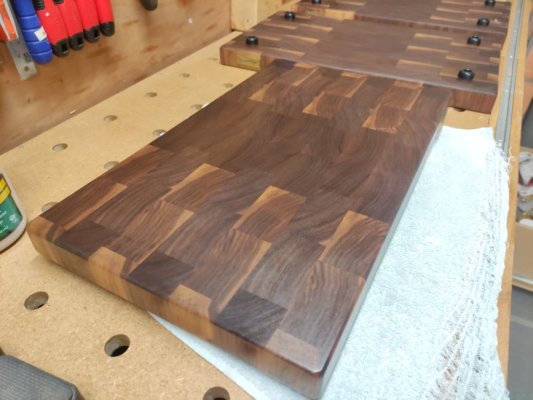

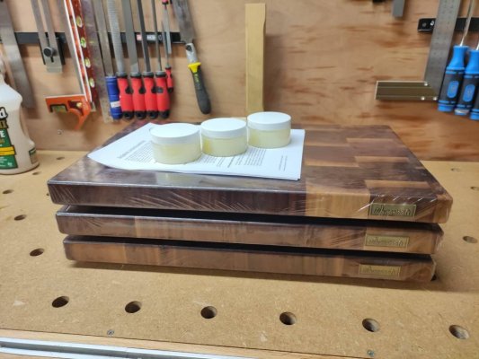

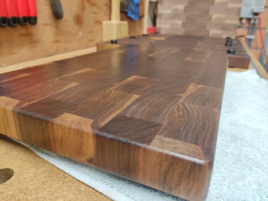

Hierna nog snel even schuren, daarna in de olie en wax erop:
