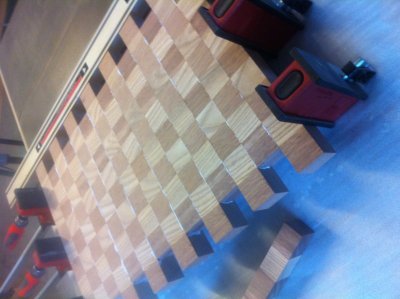

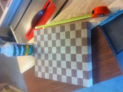

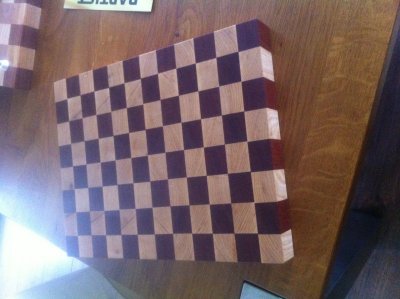

Geïnspireerd door de prachtige creaties van mtmwood ben ik zelf ook eens aan de slag gegaan.
Gewoon een simpel blokjesmodel van essen en merantie.
Op de youtube filmpjes van deze man lijkt het allemaal heel simpel maar al doende kom ik erachter dat ik echt een vlak diktebank mis.
Al met al een leuke bezigheid, waar ik beslist verder mee ga.
Als afwerking heb ik gekozen voor lijnzaadolie.
Groet,
Jan

heel mooi gelukt. wel een vraagje, draai je na het zagen de oneven stukken om of verschuif je ze. Ik vermoed het laatste omdat je er lansgs beide kanten een stuk moet afzagen. Lijkt me veel verlies. Zoals John het dus ook schrijft, balkje essen meer en dan omdraaien.

Daar kom jij vanzelf achter,maar krom zal die wel trekken.
En snijden op deze plank is kans op splinters
Blom3dd
31 okt 2013
666
Stad Groningen
kops hout maakt je messen minder bot en het beschadigd minder snel. je snijdt altijd in de vezels, denk maar aan een borstel en de weg van de minste weerstand.

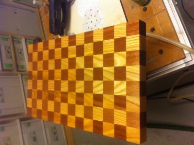

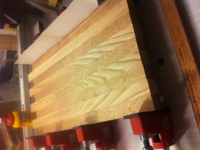

Ik heb de raad en tips uit dit topic opgevolgd en heb een nieuwe snijplank gemaakt.
Dit keer van kops hout. Dank voor jullie opmerkingen!
De afmetingen zijn wat bescheidener dan de vorige, 40 x 30 x 4
