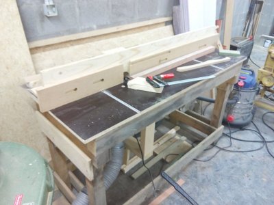

Om mijn zelfbouw freestafel en eigen schaafskills te testen besloot ik een eenvoudige snijplank te maken uit beuk en meranti. Een groot model van 25*50 en een klein van 25*25. De bedoeling was om alles zo strak mogelijk te krijgen en uiteraard ook eens wat foto's te posten hier, want die vergeet ik altijd te maken

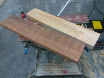

We begonnen met een ruw stuk beuk en meranti:

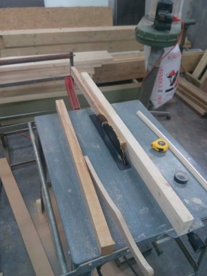

deze werden met de tafelzaag in de balkjes van de gewenste formaten voorgezaagd (een mafell biberex voor de kenners) :

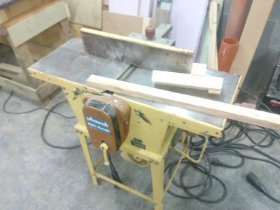

Dan werden de balkjes gevlakt op de scheppach HM2, die ik pas volledig afgesteld had:
Ik krijg nog een beetje een 'woewoewoewoewoe' geluid, dus ik denk dat de messen nog niet 100% gelijk zitten....

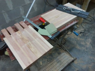

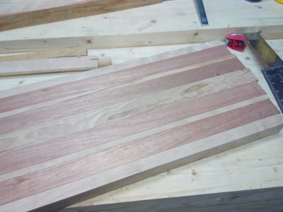

Al even droog testen of alles past:
En dat zag er heel goed uit! Met de hand tegeneen leggen, en geen enkele kier.

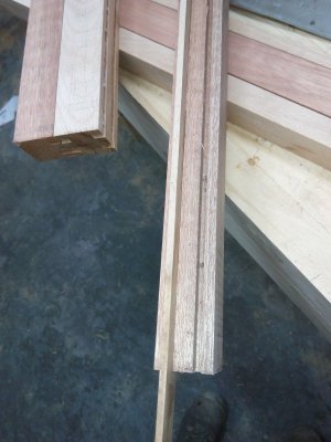

Dan met de zelfbouwfrees 2 groeven gefreesd voor een veer en groef verbinding van de middelste balkjes. Dat geeft wel een mooi detail in een snijplank dacht ik zo:
Met de zaag dan enkele stroken beuk gezaagd, en met de scheppach geschaafd en vandikte op 5mm gebracht om de veren te maken:
Dat past! (dacht ik... zie onderaan)

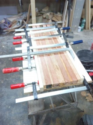

Lijmen en klemmen maar! Na een kwartiertje met een vochtige doek de lijmresten weggehaald, en dan een dagje drogen. Ik gebruikte Bison PU D4 lijm:

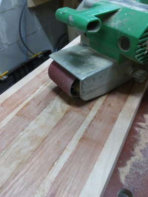

De volgende dag even schuren. Ik ging er even grof op met korrel 60 en bandschuurmachine, om alles supervlak te krijgen. Dit vergt wel enige handigheid, het minste dat je de machine niet onder controle hebt met korrel 60 heb je een holling
Het is wel gemakkelijk om de lijmresten van de PU lijm weg te schuren.
Verder schuurde ik met de vlakschuurmachine met korrel 100 en dan 150.

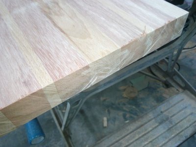

De zaagsnede heb ik dan kops over de vlakbank gehaald, en geschuurd met 100 - 150.
Dan de hoeken afgerond op de freestafel en geschuurd met de hand en korrel 240.

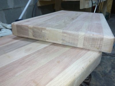

Nu moet ze grondig gereinigd worden, en ga ik ze inolien met druivenpit olie. Om al even een indruk te krijgen, spoelde ik ze al even met water om een zicht te krijgen op het uiteindelijke resultaat:

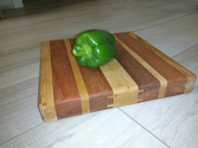

Hopla! Dit is de kleine plank. Ik prober nog een deftige foto posten al ze ingeolied zijn
Grootste fout die ik gemaakt had: het niet droog passsen van de hoogte van de veer. Daar heb ik tijdens het lijmen even de handschaaf over moeten gooien... en das een smeerboel met PU lijm
