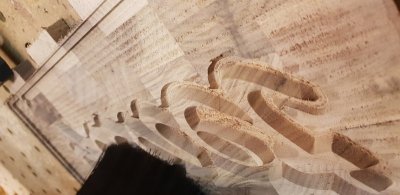

Ik maar eerst de inlay
Dit zijn delen amer. maple die al 25jaar in het huis van een goede vriend stonden
Dit is deel 1 van de inlay
En deel 2, amerikaans noten
De snijplank had ik langer geleden al gemaakt, verschillende houtsoorten w.o purper heart, padouk, noten etc

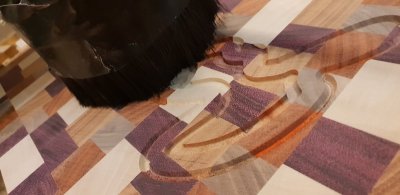

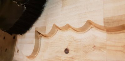

De inlay pocket frees ik eerst met een Vbit en daarna met een vlakke bit, dat geeft een mooier resultaat dan andersom

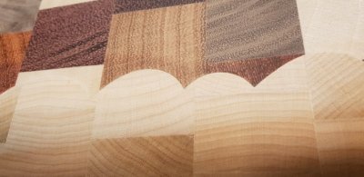

De inlay waarvan de rest weggezaagd, de resultaten lijken goed (maar zijn pas zeker na het schuren)
Een paar gangen door de vandikteschuurmachine
Alles sluit naadloos op elkaar aan

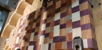

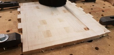

Terug onder de CNC machine word de 2e inlay uitgefreesd, hopen dat deze ook zo mooi gaat passen

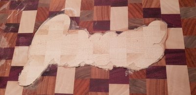

Gevuld met noten en na 12 uur losgezaagd, ik laat de plank nog 24 uur extra liggen voor ik ga schuren
Ik kan geen kiertjes ontdekken dus het zit wel goed denk ik

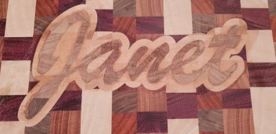

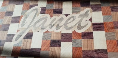

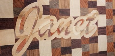

En geschuurd.... dik tevreden
Nu even het eea fixen in de mancave zodat ik kan frezen, dan kan ik de randjes afwerken en de plank fijn schuren en dan oliën
Foto's van het eindresultaat volgen nog...
